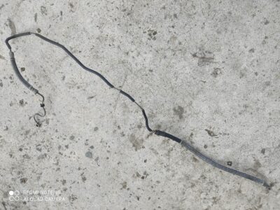

                        • #12333 返信
                            倉庫から引っ張り出して来ました。

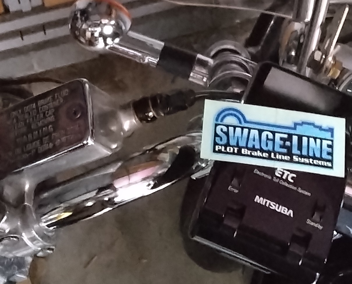

                                      色々検討した結果、プー太郎さんお勧めのスウェッジラインで行こうかと。
                                      ひろさんはどちらで検討されてますか?自車はフラットハンドルです。寸法など同じで有れば、教えて頂けると助かります。詳細は道の駅でミーティングでもしましょうか?

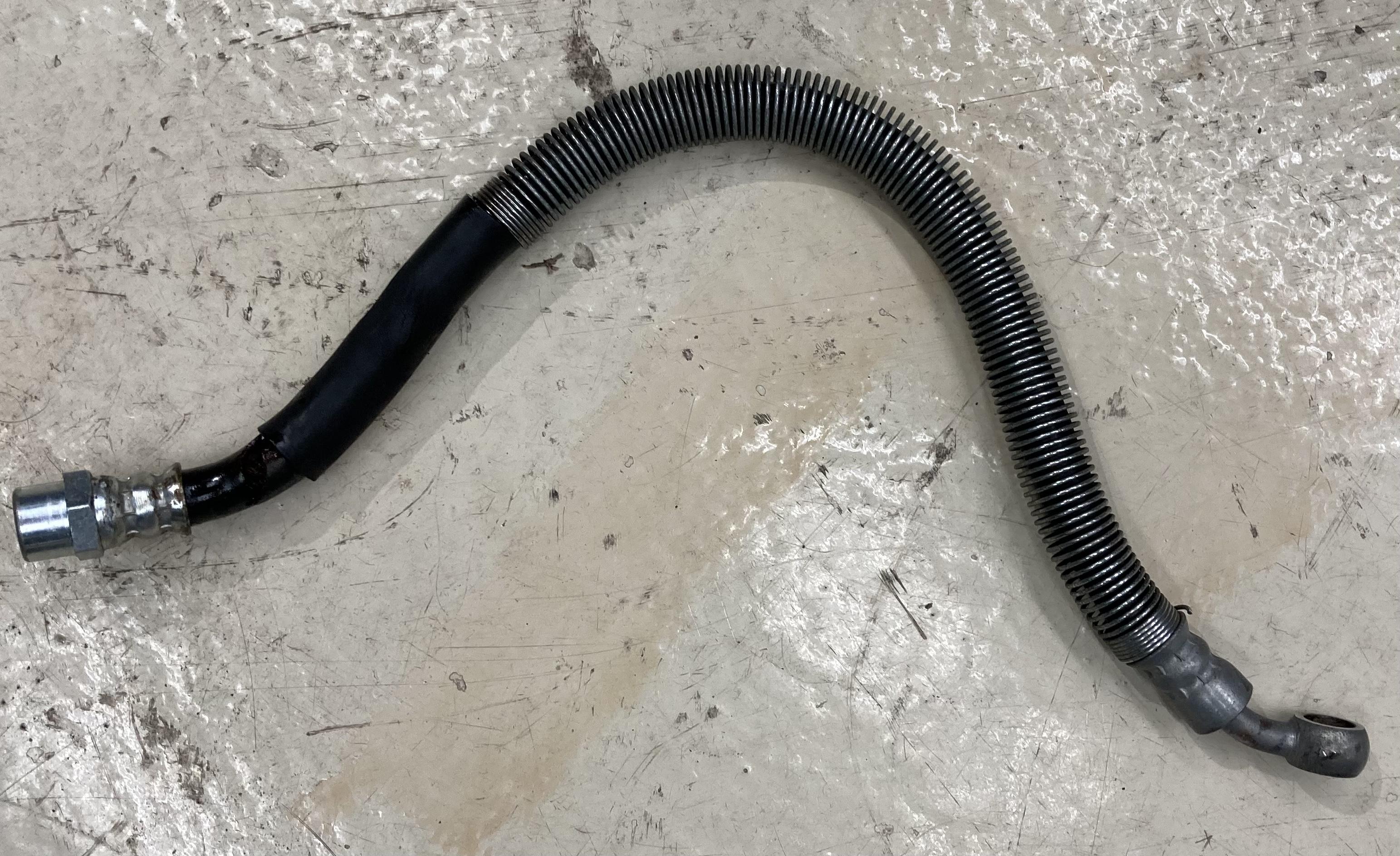

                                          交換した部品です。ブレーキホースかなりの種類がありますので、在庫で買えるかも。短いのが半額のも有ったし
                                          ナップスのブレーキ用は持ち越し

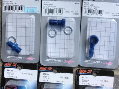

                                              レリーズとの接続部は、バンジョーの種類で対応出来そうな物があります。
                                              自車のは、ステンメッシュ・パイプのRが大きく、ストレス掛かっています。
                                              次回交換時は、バンジョー形状を工夫予定。
