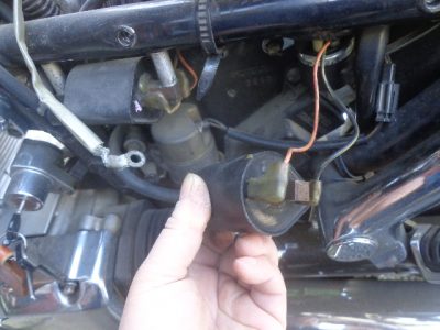

                  いろいろネット検索してますが、もしかすると、プラグキャップ、コードの劣化による抵抗大も考えられそう!

                      とりあえず、コイル、プラグキャップ抵抗計測してみます。ここが原因なら先が見えるですが。
                      IGコイルは、なんかスズキ 旧2気筒車は、だいたい同じ様なコイルなのをヤフで確認!
                      コードの長さが違うくらい。値段も200円くらいから5000円くらいまで多数出てるのは救い!
                    • #10254 返信

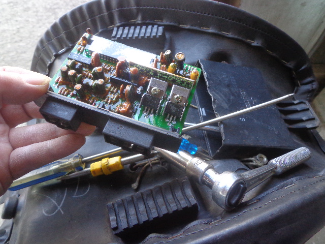

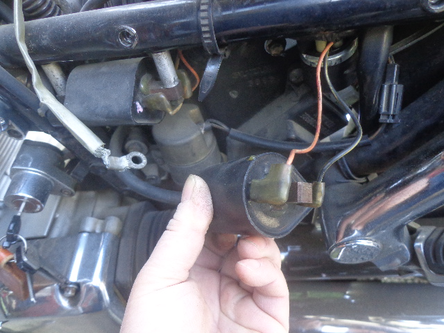

                        コイル、コード、キャップ共、抵抗値okでした。
                        じゃイグナイタだ!と外してみようとしたら、固定10mmねじがバカになってたんで、
                        無理やりこじって、ユニット基盤を摘出・・・。
                        電解コンデンサとかの爆裂あるかな?と思ったけど、見た感じフツー?!
                        とりあえずプラグ清掃してもう一度セル回し火花確認したら
                        全く飛ばなくなりましたorz 終わった・・・。

                                      ダブリンさん イグナイターですが、修理してくれるお店や、点火マップ書き換えて新規に製作して
                                      くれる所があるみたいですね、「イグナイター修理」でググるといろんなものが見つかります。
                                      自分でコンデンサを交換して直すツワモノも多いようです。先ずは本当にイグナイターなのか検証
                                      したいですね。誰かのイグナイターをお借りして実験してみては如何でしょうか?

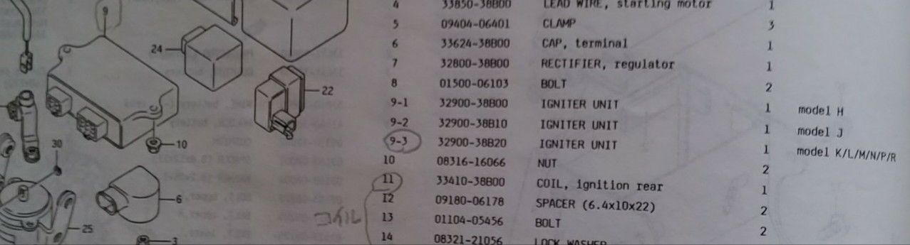

                                            あの~イグナイタ年式別に最低3種類はありますね!多分仕向けで更に有るかも
                                            38B00.10.20(๑’ᴗ’๑)私のは20みたい

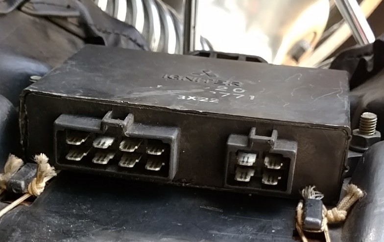

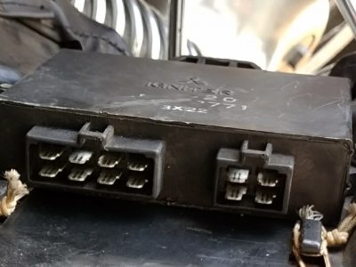

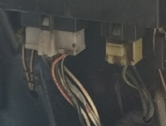

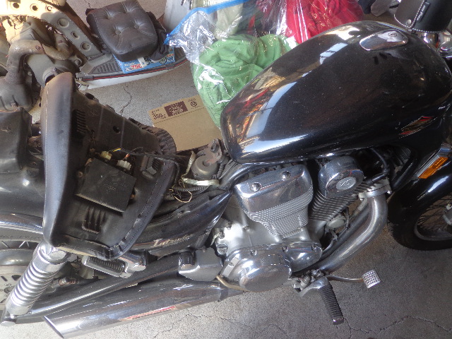

                                                イグナイタの箱見ると、32900-?B810 と見れます。
                                                入荷したイグは、コネクタのピンが、最近の細いやつでした。
                                                箱、取り付け穴等見ると、イントル1400に付く形状でした。
                                                先ほどスズキからメールあり、回答まで暫くお待ちを~ と。
                                                ヤフでも出そうに無いし、Eベイに怪しそうな、同じイグが250ドルで出てました(@_@)

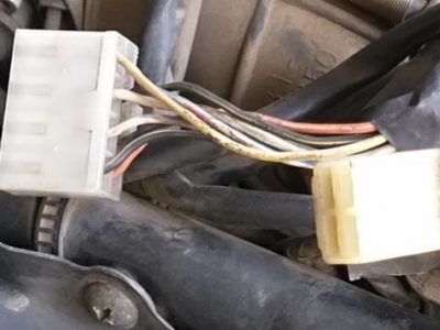

                                                画像は、うちのイグです。コネクタピンが、昔の幅広タイプです。
                                                なんで同じ車種なのにピン形状変えるのだろう?!

                                                  私のは大きい方が8ピンですね
                                                  ダブリンさんのはパーツリストからすると38B10ですよね。

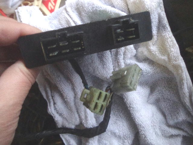

                                                      400はコネクターの形状はダブリンさんと同じですが、端子♂の数が6→4です。
                                                      試験で使う勇気があれば差し上げます。
                                                      750はイグナイター本体からケーブルで出ていますし、コネクターも全く違います。

                                                        20番のコネクタ形状 どなたかわかりませんか??
                                                      • #10276 返信

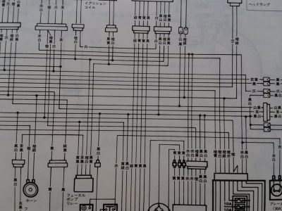

                                                          多分入力信号が不足でダメと思うけど!

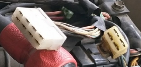

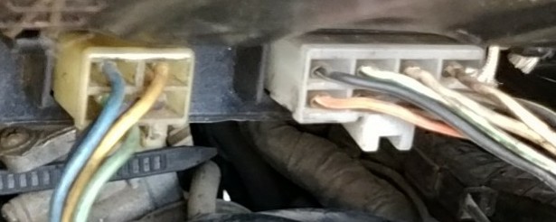

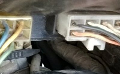

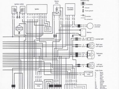

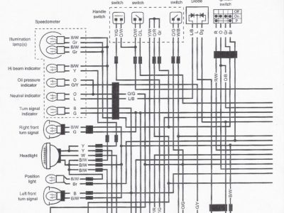

                                                          コネクタ形状と配線の色はこんな感じ
                                                        • #10278 返信

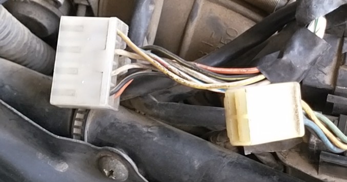

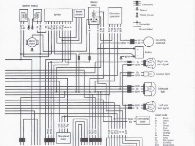

                                                            更に

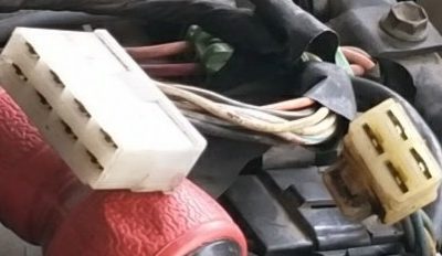

                                                          • #10280 返信
                                                              追加
                                                              例えば配線のでどころを追ってもしかしたら信号が拾えれば20が使えるかも!
                                                              最悪ヤフーの出品車両出ているけど、部品どりを買う!

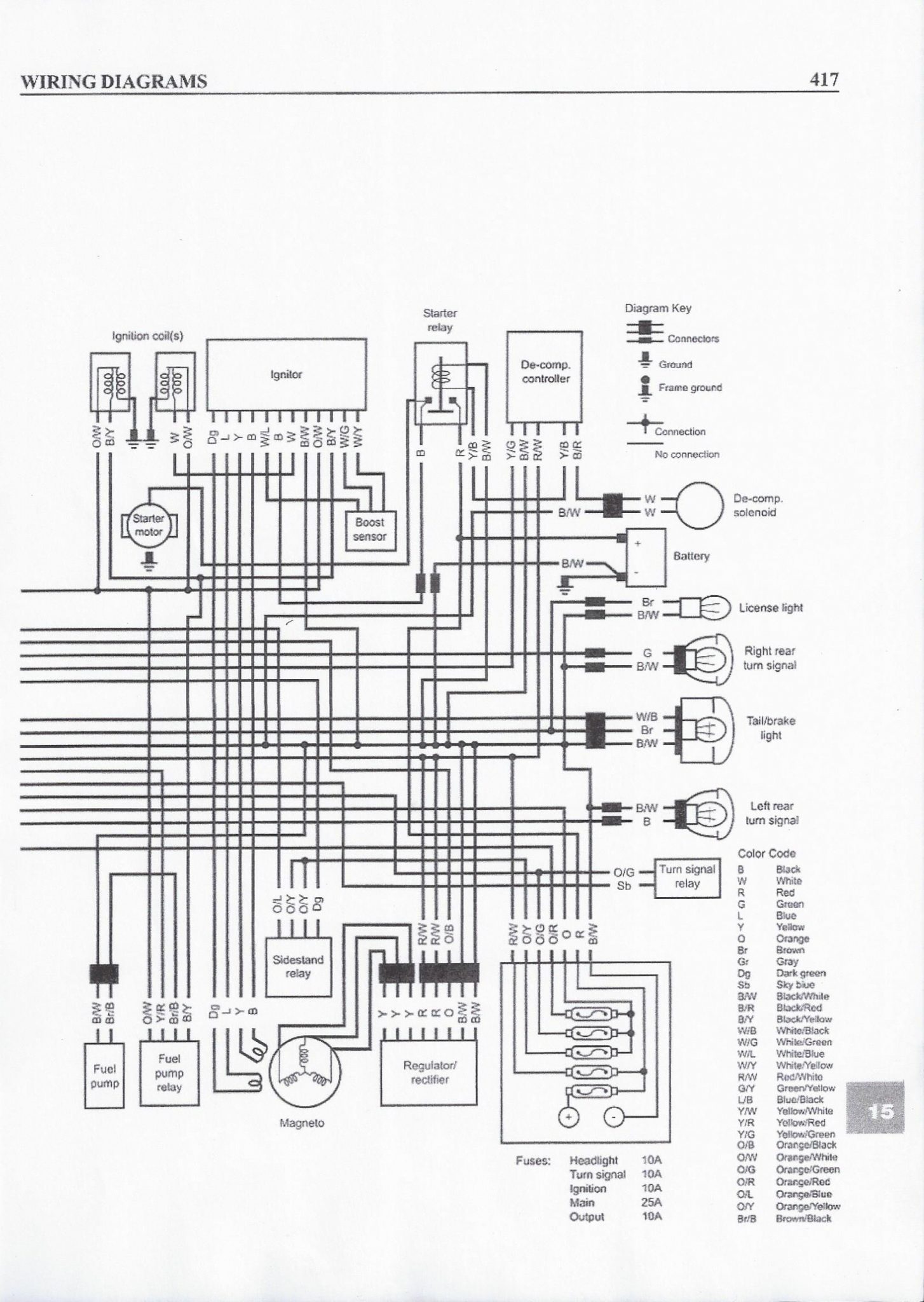

                                                                      ちょっとピックセンサの点検してみます。抵抗値とクランキングしてパルスが出るか・・・
                                                                      ここがokならイグの確定ランプ点灯ですので。。。

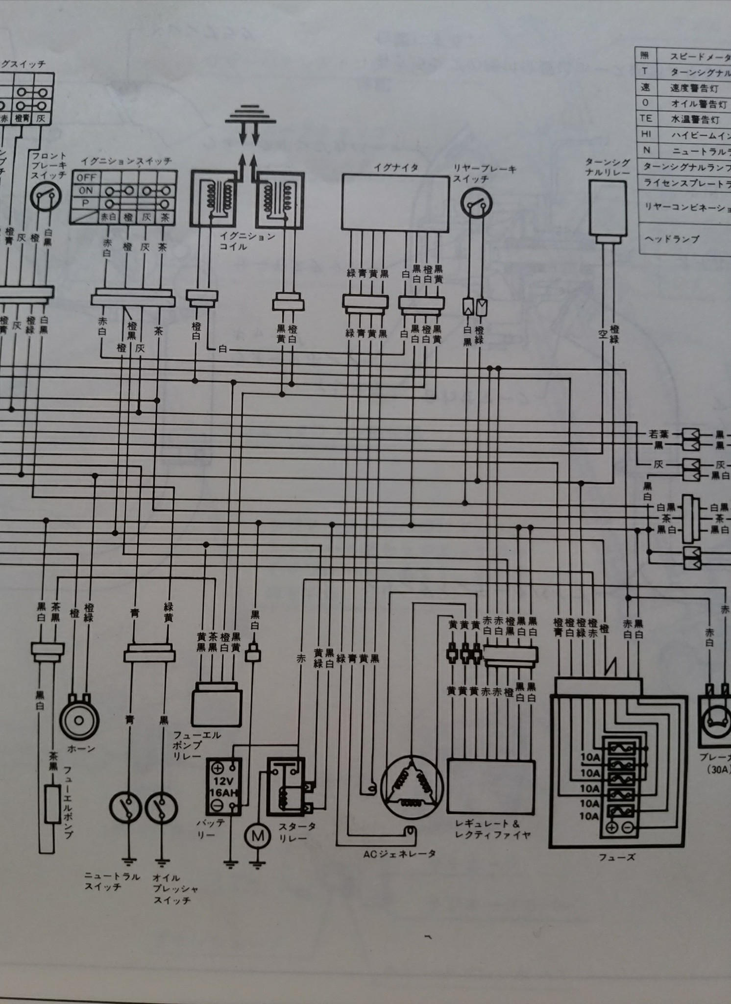

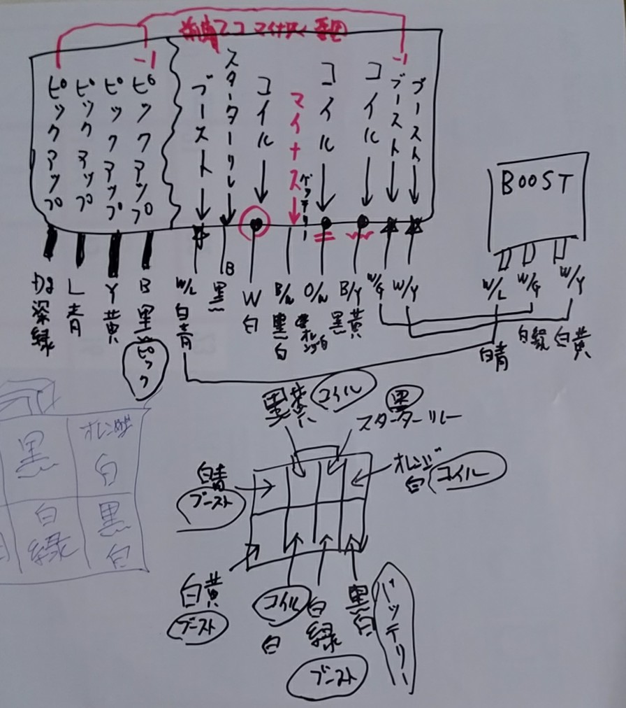

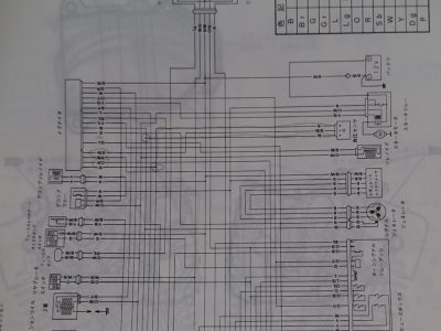

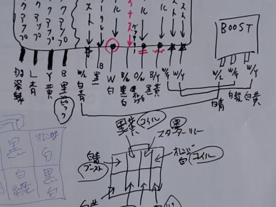

                                                                      イグコネクタ:10ピンのうち、igコイル2個で配線4本、+B、-、残り4本は、ピック2個の配線かなあ?どなたか、配線図ありましたら見て頂きたくm(__)m
                                                                    • #10289 返信
                                                                        基本の配線色、画像750も同じでみたい!
                                                                        1400と1500の見比べています。
                                                                      • #10291 返信
                                                                          画像の1500は16ピンなので1400は持っていません(;^_^A  どうかな

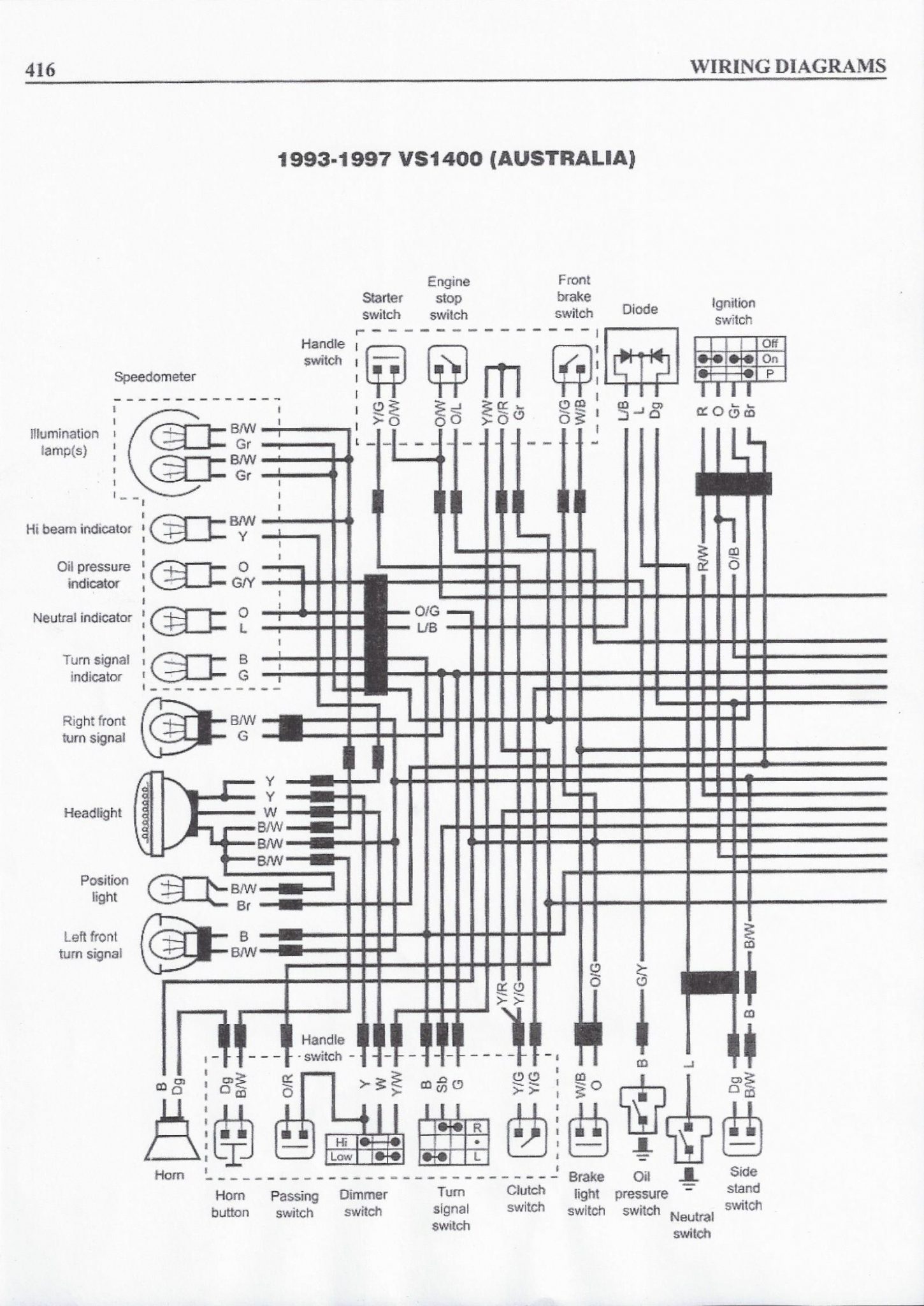

                                                                          画像が大きいのでクリックしてください
                                                                        • #10293 返信
                                                                        • #10299 返信
                                                                            チャポンさんありがとうございます。
                                                                            どさくさ紛れに参考にさせていただきます!
                                                                            古いバイクはジェネレータ断線なんかも多いみたいです。コイルは400~1400共通なのかな?

                                                                                  20のレギュレータ使うようならブートセンサー配線割り込ませれば行けそう!

                                                                                    ちゃぽんさんの回路図、「名前を付けて保存」して、B5紙で印刷してみると、ボケてしまい
                                                                                    縮小して印刷してもだめで・・・。
                                                                                    なんか良い方法はないでしょうか?!
                                                                                    PCスキルも無くてすんませんm(__)m
                                                                                  • #10305 返信
                                                                                      とりあえず、1993-1997(AUSTRALIA)をA4印刷。
                                                                                      判読可能です。
                                                                                      具体的にどの画像が判読できませんか?
