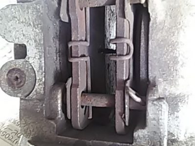

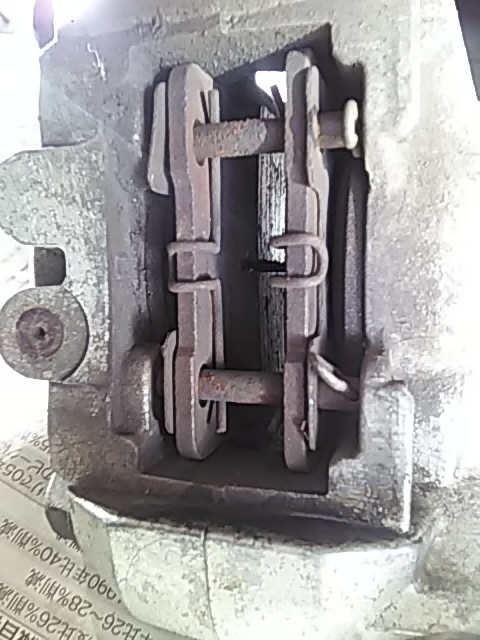

        1月30日、宇都宮に餃子を食べに行き、前から異音?
        帰宅して押し歩き、パッドが引きずっている感じ。
        1月31日外して分解、ピストンはまあまあ綺麗、スライド・ピンが腐食で悪さだったかも?
        写真では、ブリーダーボルト折れてますが、マスター・シリンダーのバンジョー付近に代わりの付けてます。
        ついでなので、ピストン抜いて軽く磨き、ピンにグリス、フルード交換。
        組立後レバーを相当数握るもなかなかピストン出ず。
        2月4日、八王子の日野オートプラザまで試験走行、良い塩梅!

          ひろさん キャリパー清掃お疲れさまでした。ピンの固着でしょうか?対向ピストンなので、キャリパーボディを2つに割って徹底的にメンテするのもアリですが、重症でない限り割らない方が良いという意見もあります。私は中古の対抗4ポッド入手した際は、割って徹底的に清掃しました。組付けの際はシール全て新品に交換しトルクレンチで締めあげました。ブリーダーバルブが、ネジ切れているように見えますが大丈夫ですか?穴が開いているので逆タップで取れそうですが。。。

            アドバイスありがとうございます。
            逆タップ未体験ですが、買うならと、手抜きでマスター脇のバンジョーに付けるブリーダーボルトにしました。
            理論上は、この位置がエア抜きには良いかなと?
            部品取りがあるので、そちらと全とっかえもありです。
            自分と同じで老朽化でボロが出て来ます!

              >ひろさん マスターに付いているバンジョーにブリーダーバルブ付けたのですか?確かに上の方が泡
              が出やすいようですね。私のサブマシンのCRM80の初期型もキャリパーに加えマスター側にもブリーダーバルブが付いており、便利でした。キャリパーは予備品があるのであれば安心ですね。

                車のbrエア抜きは苦労なかったですが、バイクのFbrエア抜きはなかなかエアが抜けず(マスターが小さい&抜きが下にあるから)苦労してました。マスタ側に抜きがあるのはいいですね。

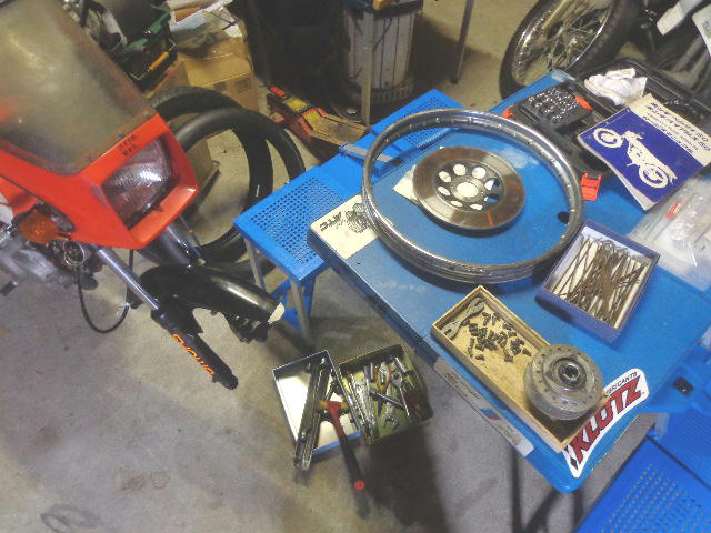

                最近、CBのFスポーク交換に着手しました。リムのサビ磨き、地味な作業が続いてます。ちょい幅広の新品アルミリム買えば良かったのか?!と自問自答しながら・・・

                  折れたので苦肉の策!
                  余禄、レバー脇なので抜きの作業し易い!
                  その観点なら、クラッチマスターの方が価値あり!
                  但し転倒時等、逝き易いかも?
                  経験上、左転倒が多い。
                  秘密基地、やってますね。
                  僕も、秘密基地リフォームしたので、作業性アップ!
                  今度遊びに来て下さい。

                        >ダブリンさん スポーク組みですか!昔、私もハスラーでやりました。芯出しだけお店に頼みましたが、原付なら素人でも何とかなるでしょう。アルミリムは良いですね!幻のCB50用キャストホイールでも狙ってみては如何でしょう?
