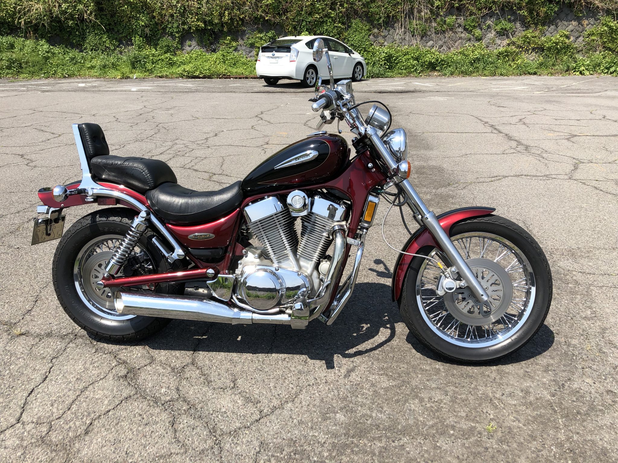

                                    5/19は無理でも20日に参加ができたらと思っておりますが、本日、春日部からナップス足立まで
                                    渋滞を走り、1時間ほど店内にいて帰り道
                                    ちょっとした渋滞でしたが30分ほど走ると突然クラッチがスカスカになり切れなくなりました。
                                    日陰に入って、20分ほどエンジンを切って休憩し、何とか春日部まで戻ってきましたが、
                                    クラッチオイルを変えたほうがよろしいでしょうか?
                                    車検を通したばかりで、バイク屋さんに電話をするとクラッチオイルはWAKOのDOT4を入れたと
                                    言ってましたが、春日部に戻り2時間ほど経ってからクラッチを確認すると回復してました。
                                    伊豆では、渋滞することはなく伊豆から春日部に戻ってくるときも、135号線から小田厚~圏央道と
                                    一般道ではリッター17キロ、高速ではリッター24キロと絶好調だったのですが、
                                    初めての経験に、不安の一日でした。

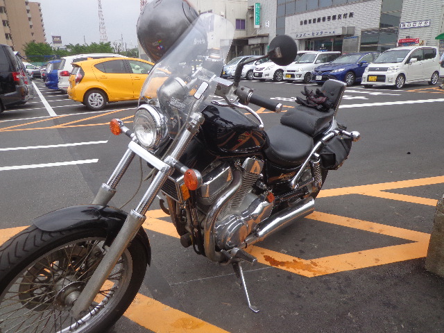

                                        私も1年半前の冬に、家まであと10キロちょいのところで、渋滞はまりクラッチがスカスカなり、超あせりました。ちょうどそばにホンダバイクがあったのでクラッチオイル交換お願いしたら、1キロ離れたところに鈴木があるからそっちに行ってくれ!と傷口に塩を塗るような返答で(-_-;)
                                        さすがにそこまでVSを押していく元気もあるわけなく、しばらくホンダのまえで一服しクラッチオイルの怒りが治まるのを待って、クラッチが切れるの確認し渋滞さけ遠回りで渋滞無い裏道で無事帰還しました。
                                        VS1400のクラッチオイル系は熱が多い&こもりやすいのでスカスカは持病です。また旧車は半年に1度はクラッチオイル交換推奨だ!ということ後で知りました・・・

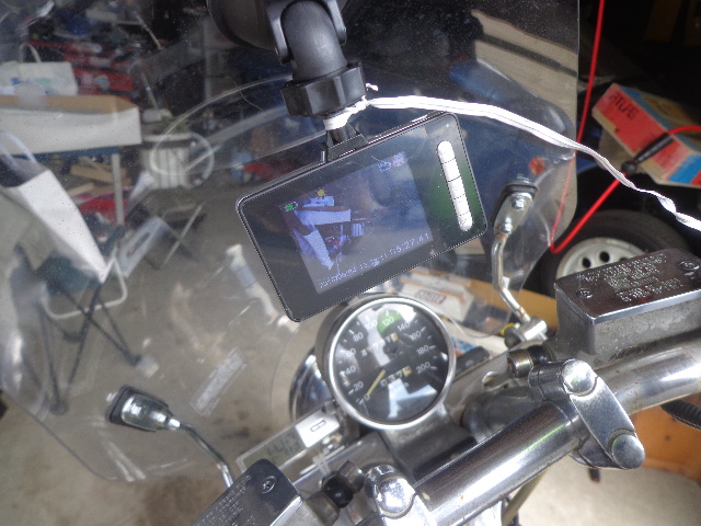

                                                                    先日1980円ドラレコ買ったんですが、、テスト走行で全く役に立たない画像撮りやがるんで撤去しました(~_~)

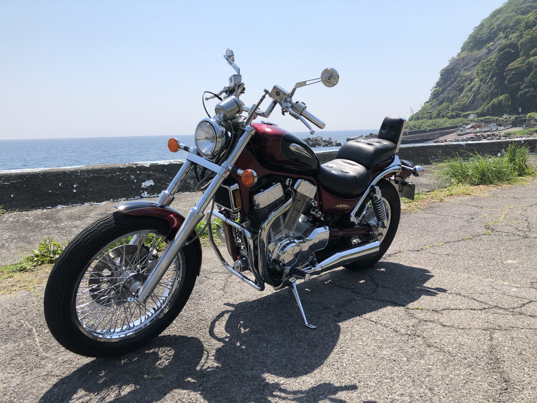

                                                                                        やはりリアのエンジンが死んでいました。先日のミーティングの帰り、プータローさんに片肺じゃないのと言われ、そのまま高速へアクセルを全開でも100kmがやっと、そのまま自宅に帰りリアのプラグをはずしてみると、真っ黒のだだっかぶりでした。車検を通したバイクやさんにTELしたら、エンジンに当たりが出てきたから、キャブを調整しなおさないといけないとのこと、て言っても伊豆まで乗っていくのも考えものだし、近くで調整してくれるところお探そうと考えてます。近くには、はとや、レッドバロン、バイクセンターがありますがどこがいいでしょうか?いずれもSBSの看板しょってますが評判はいま一つ見たいです。

                                                                                            火花が飛ばないならシートの下のCDIですが、でもキャブのゴミでしょう!
                                                                                          • #9676 返信
                                                                                            VSmama
                                                                                              火花が飛んでいるのは、フロント、リア共に確認しました。
                                                                                              焼け方は、後ろがかぶり気味でした。キャブのごみでしたら、ワコーズのフュエール1は、効果がありますか?キャブは、今回の車検でオーバーホールをし、静岡から伊豆に連れてくるときには調子がよくて(200kmほど走行)、先日のミーティングの朝高速を走っているときに、ふけが悪いなぁと思いながら走っていました。
