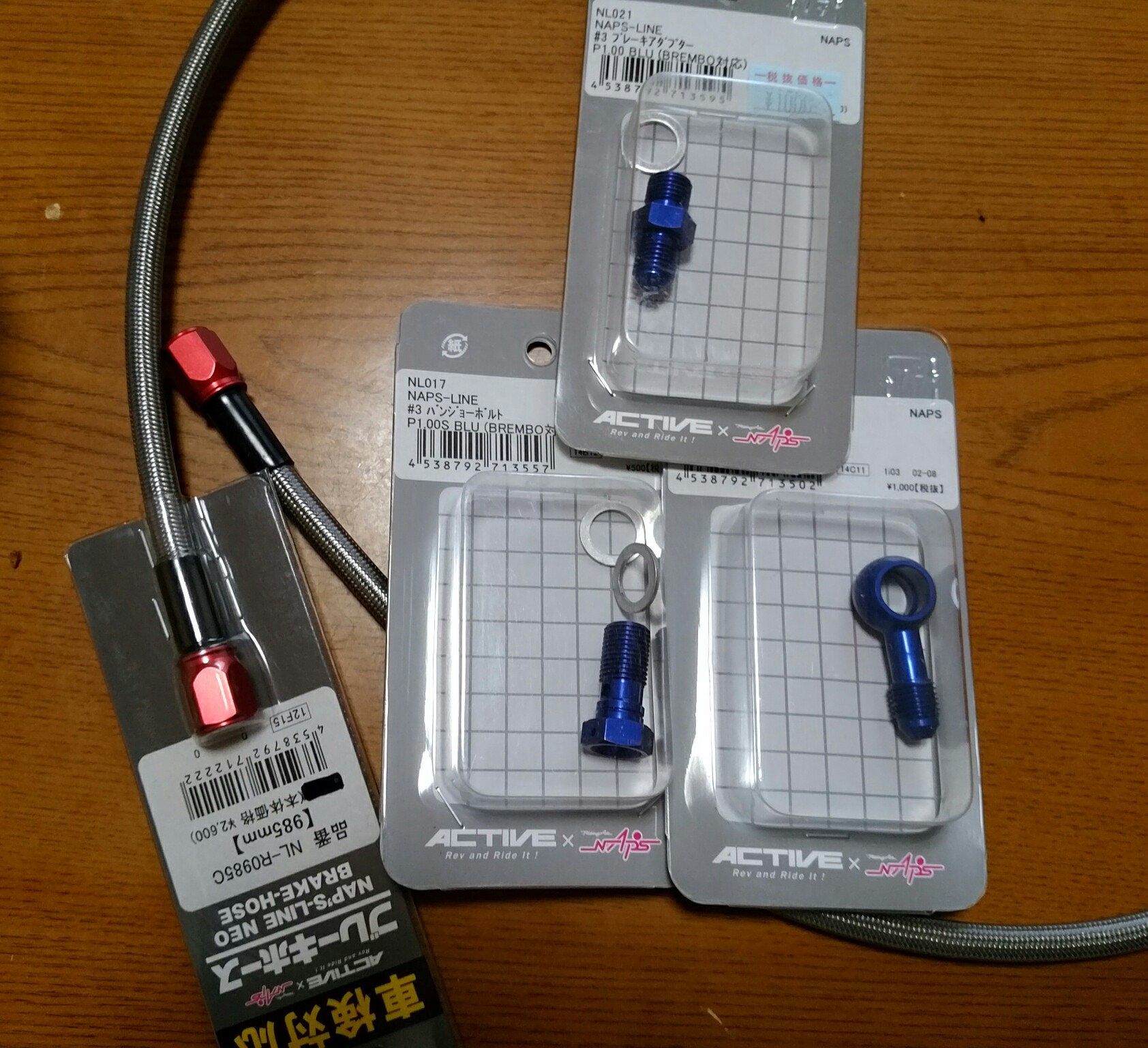

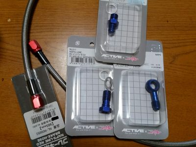

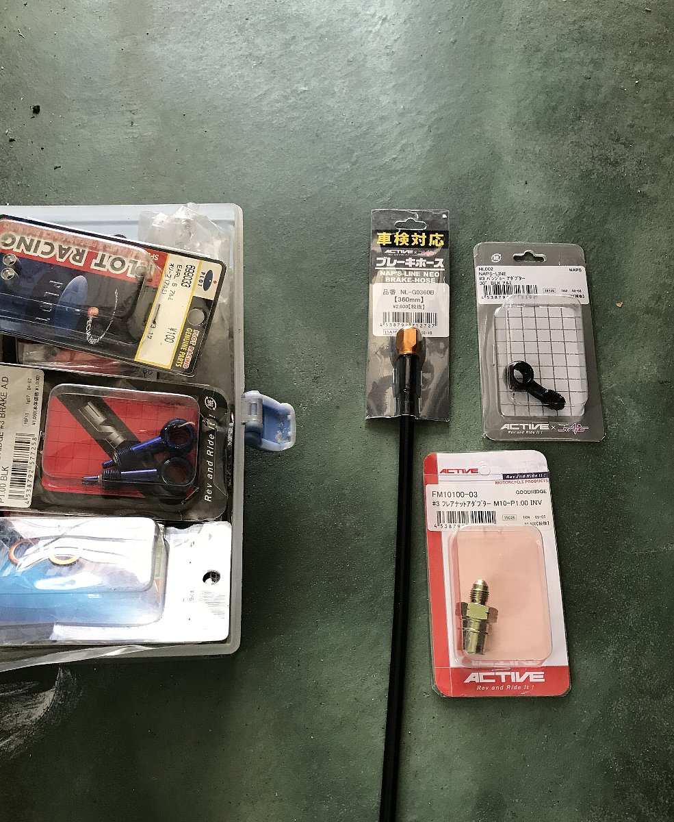

        懸案だったクラッチホースの交換を思い立ち、パーツを準備しました。
        それにしてもNapsはセール中で10%割引とはいえ、安くないですねー(笑)
        バンジョーとホース、フレアナットアダプター(こいつばかりは、店頭になく通販)私の場合、エア抜きは、注射器でブリーダーから一気にフルードを押し込んでからマスター側から普通のエア抜きをします。
        その際、シャンプーのポンプでブリーダー側から吸引もします。
        これで、短時間にエア抜きができます。
        あっ、それからレバーのピストン押す側も偏摩耗などないかチェックして、グリスを接触面に塗布するとタッチがグッと良くなります。
        ブレーキのエア抜きは、昔苦手で、散々時間を掛けてもエア噛みが治らず嫌な思いをしたので、オール油圧のイントルーダーで、練習し、徐々に得意になりました。

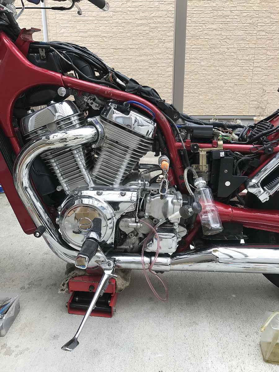

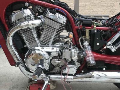

                            クラッチホース交換しました。課題は、中間パイプと汎用のホースの口金の接合部がノーマルより
                            少し長めのため、ハンドルを左に目いっぱい切るとホースがUの字に圧迫されます。長い目でみると
                            少し不安です。お勧めはしません。hiroさんのようにクラッチ側までホースを1本で延長して接続
                            するのが良いかもしれません。フィッティングなど調査も必要ですね。
                            ノーマルホースは、保守用に保管しておきます。注射器使用のフルード注入は、エア抜きが簡単で
                            お勧めです。
