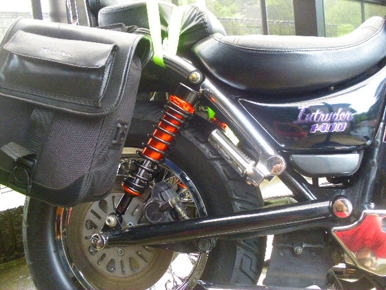

        バッタもんのリアサスもいい感じなのでお山で普通に曲がれるかお試し予定です(^^♪

          後ショック、面白そうですね。
          はね過ぎるので、750に合うのを探しています。
          1400のサイズでは、750/400の場合長過ぎらしいので。
          北海道上陸用に大量の荷を積むと、現状の後ショックでも良い塩梅になります。
          1400ですが、以前北の国からさんが、クァンタム?だったかを付けていて、良い塩梅だとおっしゃってました。

            これ、ZEP用のバッタもんを長さ合わせで流用してみました。
            まだお山走ってないので、そのうちレポします(;^◇^)ノ
