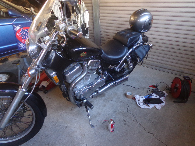

        久しぶりにイントル発車しよう!と今日イントルエンジンかけてみると・・・
        かかりません(>o<)
        バッテリ弱い・・・
        急いで充電始めました。
        イントルがだめなら、リード80ssで行こうかなあ。
      • #893 返信
          プラグ磨き、B/T充電したら、無事かかりました\(^o^)/
          行く気あるみたいなので、発車します!
