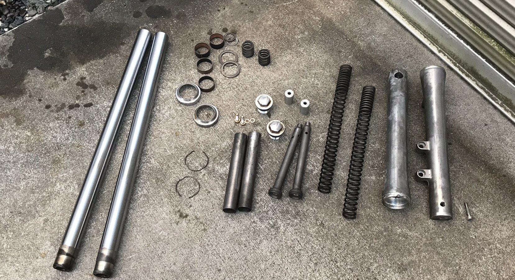

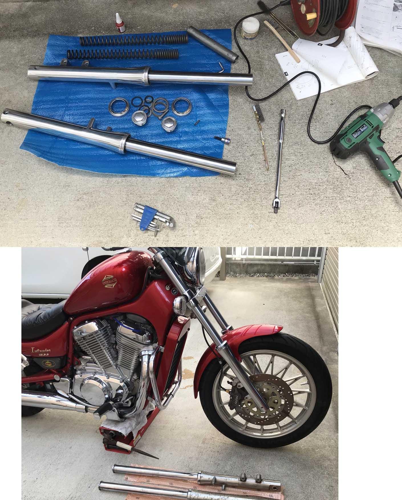

        本日は、予備として手に入れたフォークをバラしました(殆ど送料だけの値段で手に入れた!)片方はシールから雨が入ったのか、カラー等が少し錆びていました。オイルも乳化してました。インナーチューブは点錆が少しあるものの、使えない事はありませんが、折角全てバラしたので格安のリプロ品をトライする予定。また、ボトムケースも研磨して綺麗にしようと考えております。あと、ネットで最近話題のスラストベアリングをスプリングに挟むことも企画中。内部のワッシャー径は32.5mmなので、それに近いベアリングを探してみます。何でも、サスの動きが滑らかになるらしいです。
      • #11140 返信
          世の中には凄い事を考える人居ますね!
          スラストとは驚きました。
          私もアウター磨きをと、いつも見るたびに思っていますが(>_<)暑い寒いで先延ばし!

              • #11155 返信

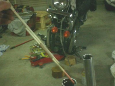

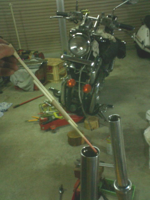

                  >ダブリンさん油面高さを割りばしで測定でしたか!? スラストベアリングをスプリングの捻じれフリクションロスを回避するために使用するのは四輪でも採用例があるらしいです。リアサスでも有効らしく私も最近ネットを見て初めて知りました。理屈はその通りで、悪い副作用は無いと思います。ベアリングの厚みがイニシャル値を変えるので、体感できるか微妙な線ですが。。。

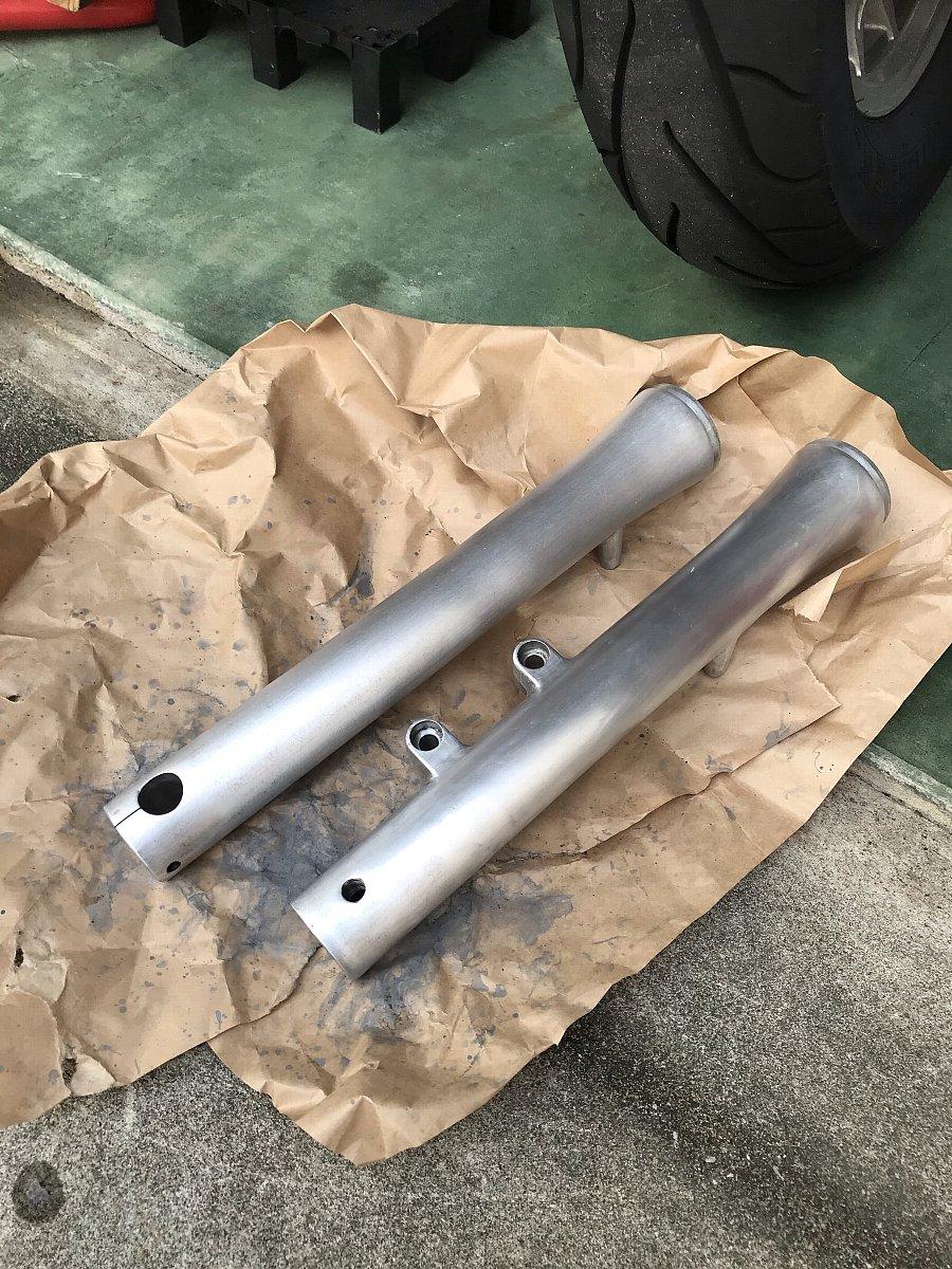

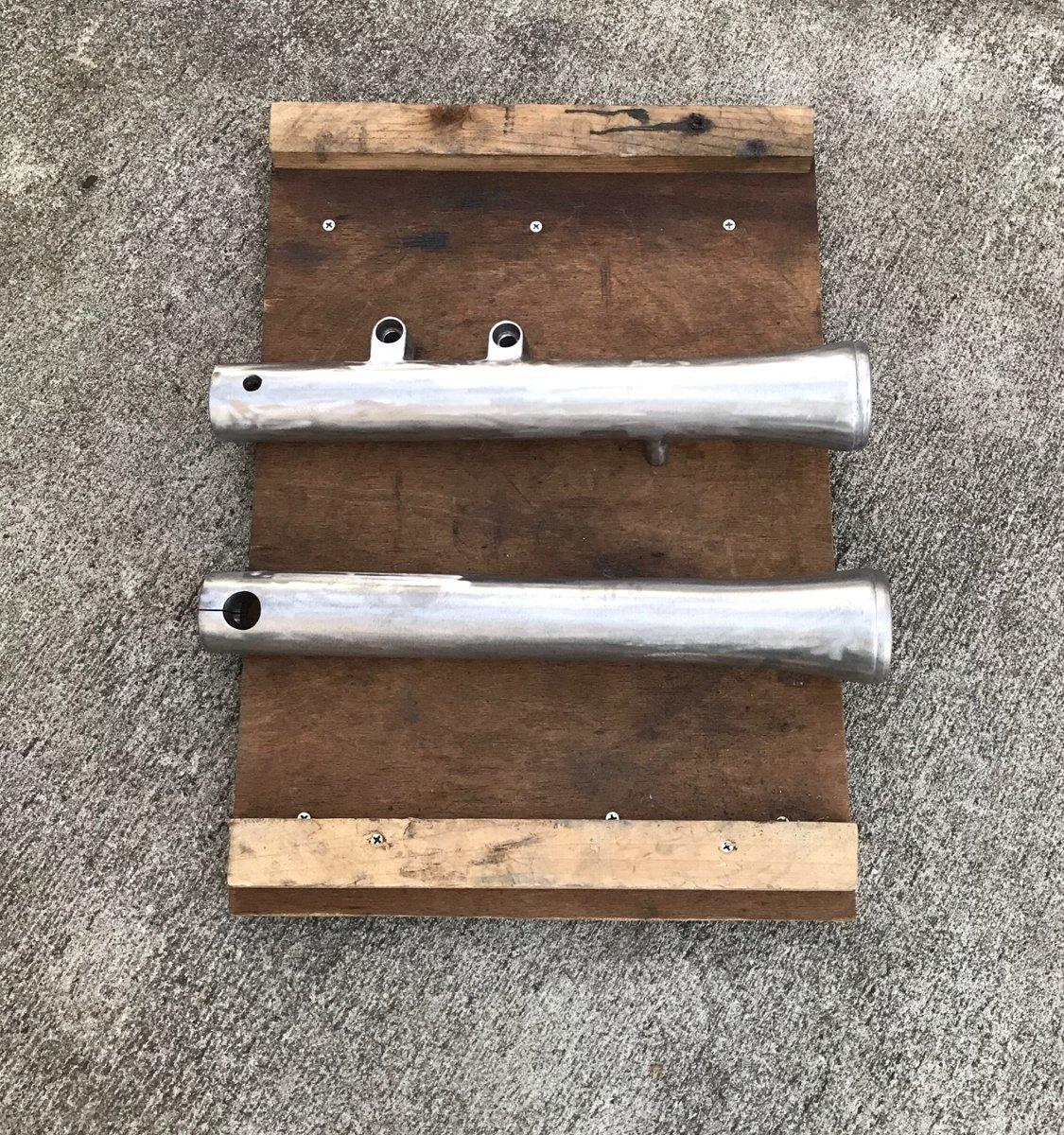

                    今週末は、ボトムケースの荒仕上をしました。剥離剤で残っているクリア層を剥離し、電ドルにソフト研磨材ローターを付けて、全体を研磨。ついでにキャリパー取付部のパーティングラインもスムージング(笑)次回の工程は耐水ペーパーで仕上げ磨きの予定。計画では鏡面仕上げは、ちょっと面白くないので純正風のヘアライン仕上げにしようと思います。それにしてもアルミ研磨は、地味に根気がいる作業ですね。

                  • #11193 返信
                      着々と進めてますね、行動力羨ましい
                      準備作業や一度始めると暫く乗れなくなるし
                      作業進捗をガン見で観察しますので引き続き
                      お願いします o(^o^)o
                    • #11194 返信
                        cervoさん>はぃ、特製延長割りばしでサスオイルの味見をしました・・・
                        いや、油面高さ確認を(^-^;
                        サスのスラストベア入り、ネットでググると沢山やってますね!
                        ブラシーノ効果もあるかもしれませんが安価でカンタン!試す価値はありそうですね!
                        タイカブのFサスo/hの時に試してみましょう(‘ω’)ノ

                      • #11214 返信
                          今日は午前中、ボトムケースの研磨を再開。スムージングでベルトサンダー当てたところは150番からその他は240番から耐水ペーパーを掛けていきます。キャリパー側を400番当て終えたところでランチタイム。午後からは家の用事で買い物に行き。作業中断。来週は800番辺りから1500番まで当ててから、コンパウンド→赤棒(トリポリ)→青棒でバフ掛けの予定。その後、ヘアライン仕上げ。。。しかし、ボトムケース単品で作業ができるのはありがたいのですが、金属研磨仕上げは、地味に手間の掛かる仕事です。商売でやっているのではないので程々で切り上げましょうかねぇ

                        • #11216 返信
                            私なら終わりレベルですね(;^_^A
                            最終仕上げとバフでピカピカに!
                            くすみ防止にクリアは吹くのですか?
                          • #11218 返信
                              プー太郎さん ウレタンクリアスプレー缶買ってあります。垂れずにブツも付かず塗り上げるには自信がありませんが、少し厚めに吹いて水研ぎですね。寒くなると乾きが遅くなりそうです。。。

                                      • #11349 返信

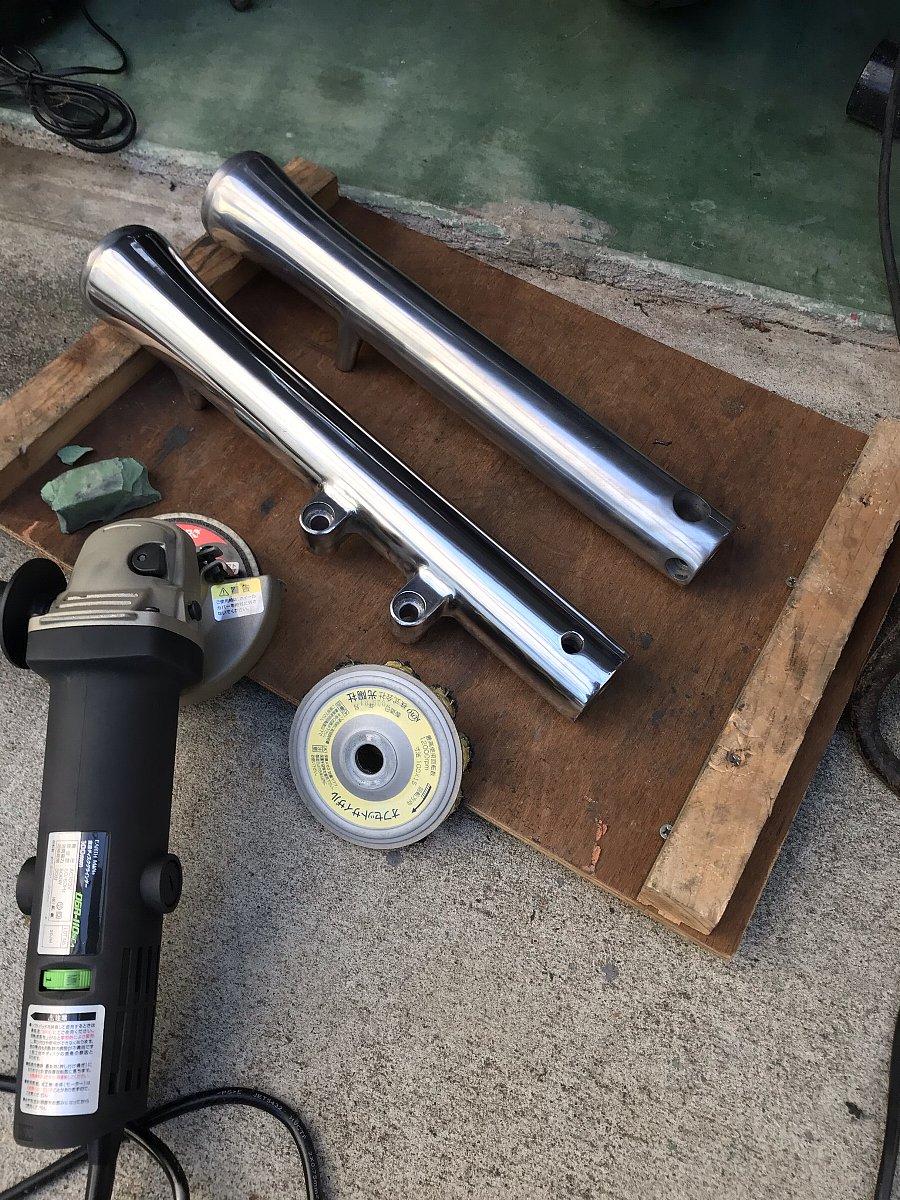

                                          早いもので3月も中旬になりました。確定申告も完了したので久々にIntruderいじりの再開です。懸案だったボトムケースも800番まで水研ぎを終えたところで、速度可変ベビーサンダーにオフセットサイザルなる秘密兵器を装着し、赤棒(トリポリ)にてバフ研磨しました。やはりサンダーでの研磨は速度を落として「焼けない」ようにするのが良い結果が出るようです。短時間で見る見るうちにアルミ地肌が研磨され、しっとりしたポリッシュ仕上げになりました。細かな個所は別のアタッチメントで研磨するか手仕上げですが、圧倒的に効率よく磨けます。この後、フェルトバフに付け替え青棒で仕上げに掛かりますが、ピカールとは勝負にならない輝き!やっぱり機械には適いません!こりゃ凄い。来週は、細部まで隅々仕上げてヘアライン仕上げまで持って行きたいです。

                                                  >プー太郎さん ご無沙汰しております 私は「業者」じゃありませんよ(笑)他人様からお金もらって、やる仕事じゃないですね。趣味なんで程よい妥協です。クリア塗装ですが、色々悩んで今回は外注でパウダーコートをオーダーしました。溶剤塗装のウレタンクリアでの耐久性に疑問が残り、色々と施工してくれる業者を探しましたが、断られる業者もあり、往生しました。GWには組み立てられる予定です。

                                                                    ボトムケースのパウダーコートが完了しました。塗膜の硬度も上々、艶も問題ありません。コストはそれなりに掛かりましたが、満足のいく仕上がりです。昔は、自家塗装に血道をあげた時期もありましたが、還暦になると、時間を買うようになってしまいますねー(笑)さあ、これでフロントフォークを組み上げることができます。ポリッシュ仕上げという少し安易なフィニッシュにしましたが、案外、メタルフレークの塗装仕上げも似合うかもしれません。
                                                                  • #11444 返信
                                                                      GW突入しました!何やら、天候が不安定で大雨やら雷やら突風やらで落ち着きませんが、やっとフロントフォーク組み上げました。リプロ品のインナーチューブですが、メッキの質は純正より、やや劣りますが、雨ざらしにしなければ直ぐに錆びは出ないでしょ。スラストベアリングですが、カラーとメインスプリングの間に挟みました。標準のカラーよりも厚みが6㎜程度厚くなる為、若干プリロードが掛かりサスは固くなるかもしれません。試走しようとしたらバッテリーがアガっており(いつも充電器繋いでいたのに。。。)少しお預けです。あっ!フロントホイール外して、ベアリングチェックしたら、ゴロゴロ感アリで!グリスが錆でまっ茶色でした。後日、追加の交換作業ですね。やっぱり10年以上経つとベアリングもガタがでますね。ベアリングプーラー持っているので久々の活躍です。昔は専用ツール持っていなかったので、ホイールベアリングの交換は大変でした。
