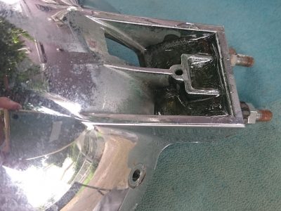

        ケースの三俣に固定する部分にヒビ。
        瞬間接着剤で処理したが、結構力の掛かる場所なので、今一。
        取付ボルトが外れる必要は、今後作業上不要と思い、一気に二液接着剤で埋めてしまいました。
        経験上は、固定されていた方が取付が楽。
        硬化した感じではまあまあ、でもどの程度の強度がでるか?
        部品で在庫の物なので、その内乗っているイントルと入替て耐久テスト。
        結果が出たら又報告します。
        プラスチックは錆びませんが、下から二本のボルトで支持だけでは、言わずもがな。
        いつもの愚痴ですが、サイドカバーを鉄にするより、ここを鉄にして欲しかった!
        1400は対策で鉄にした?
        更なる改良ポイントは、三俣とケースとの間に、プラスチックのプレートをケース側に接着剤で貼り付ければ強度が上がるかも?
        ヒビはボルトに対し左右方向なので、内側より外側から固定した方が理に適っているかも。
        小発見、250~800まで、同じ部品のようです。
        老婆心ながら、未だヒビが入っていない方も、長く乗るなら早めの対策を!

          hiroさん エポキシ樹脂で固めましたか!実は、私も台座が、かなりひび割れ、崩れていました。
          手持ちのストックパーツも、やはりひび割れており、どうやら持病のようです。オークションで程度の良い
          中古品を手に入れ、台座側にゴムクッション(元々ケースとクッションゴム、ボルトはセットでバラバラでは
          出庫していません)を入れ、ケースと車体側にアルミの1mm板をかませて補強しました。エポパテで埋めること
          も考えましたが、ケースを簡単に交換することを考慮して、見送りました。あまり強くケース締めこんじゃ
          いけませんね。ホーン交換、メーターの電球交換と何度かケース外したりしたので、割れていたんですね。。。
