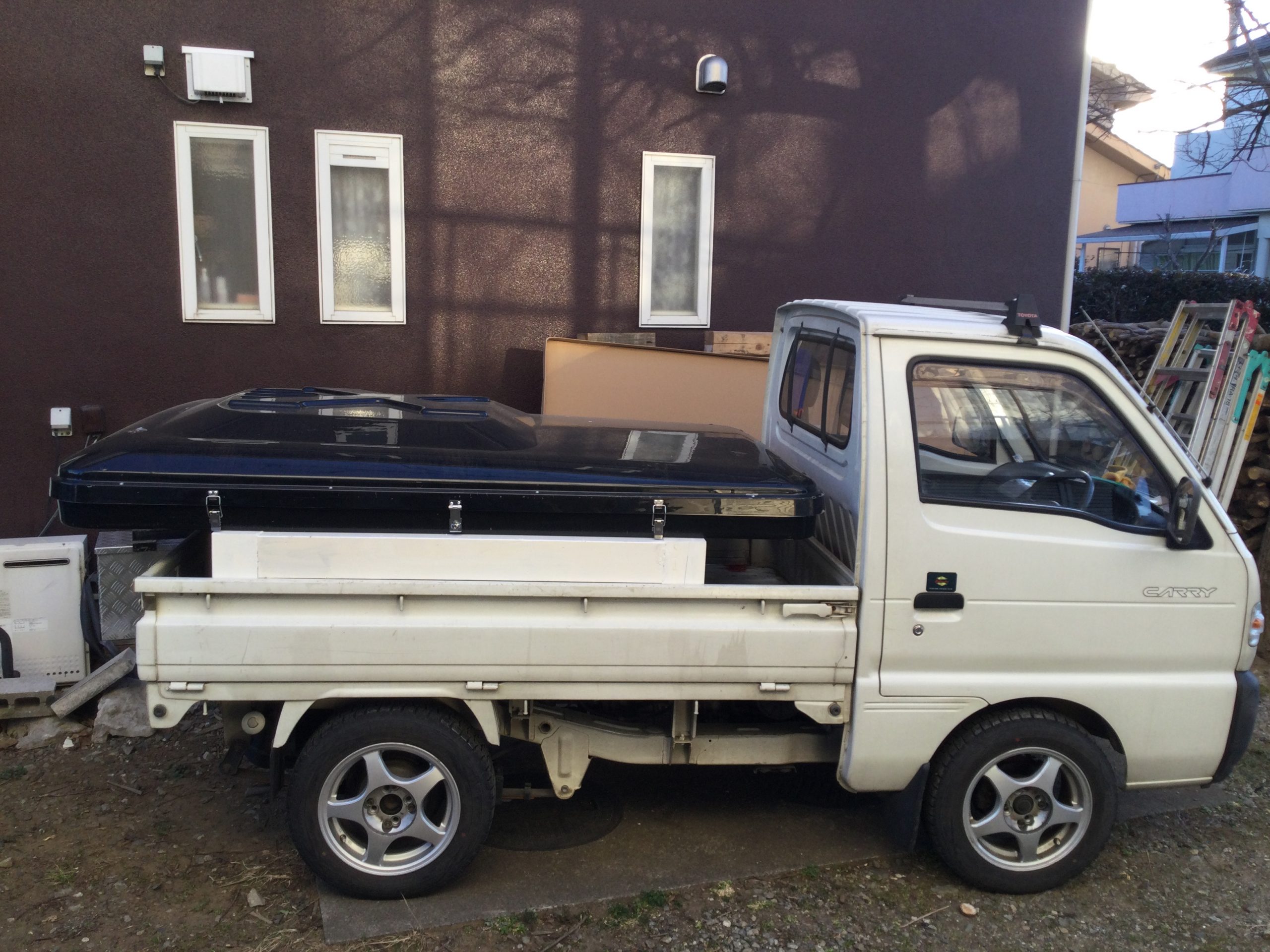

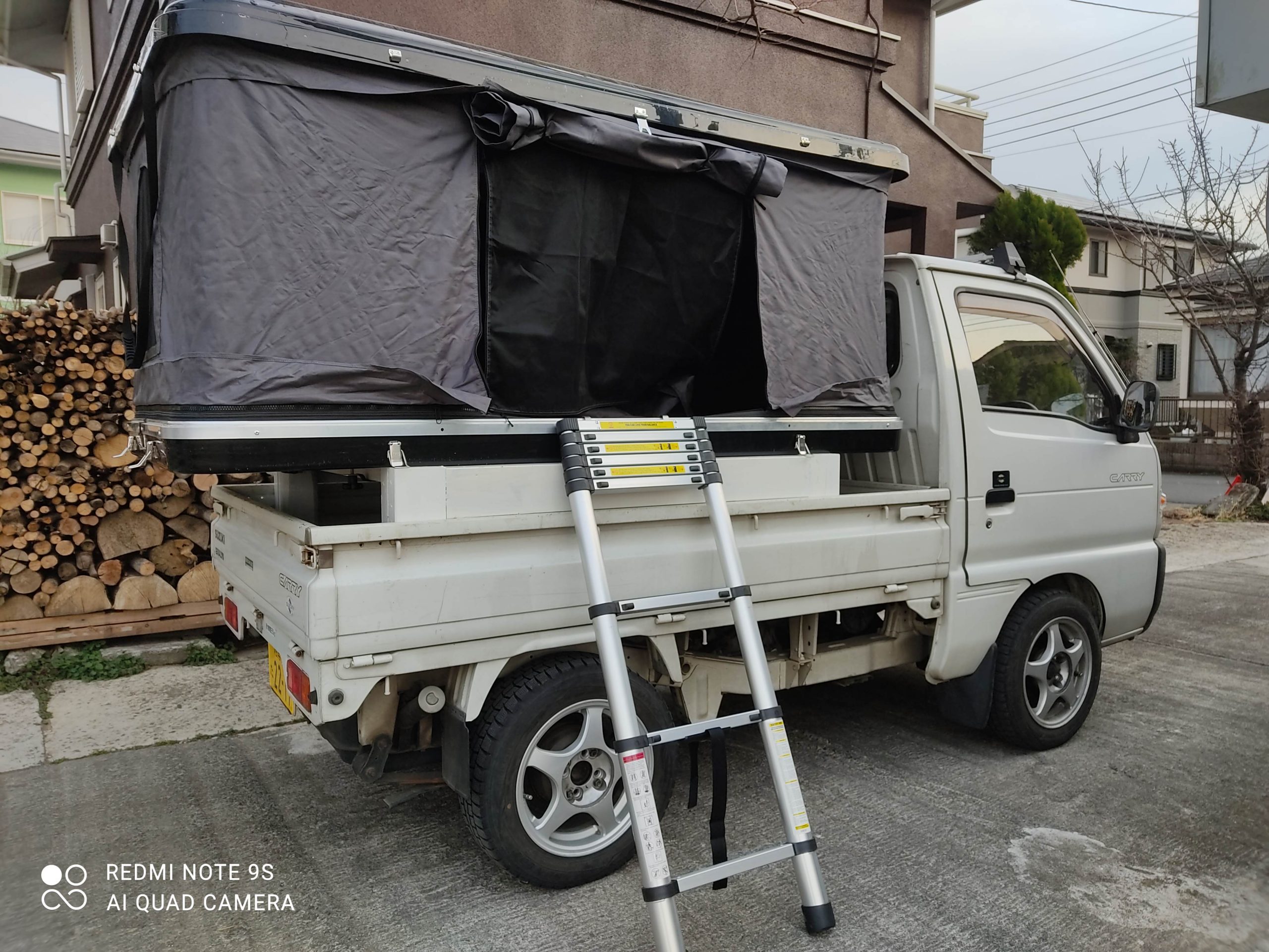

        こんな玩具入りました。

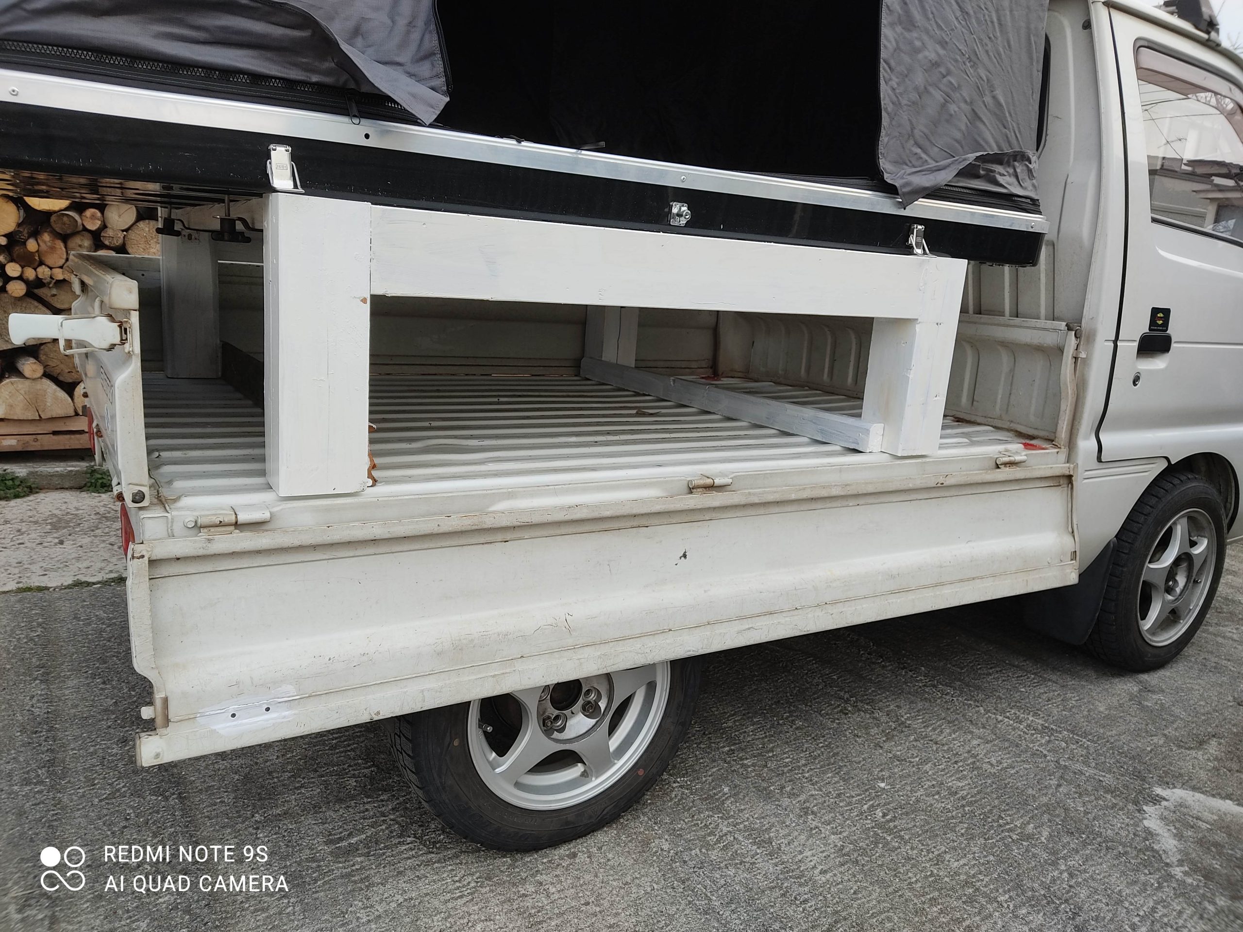

        本来四輪の屋根に固定して使う物ですが、軽トラ荷台に下駄履かせて設置。もちのロンで中華。
        テントの屋根が油圧ダンパーで垂直に1m位上昇、中であぐらかいて座っても天井届かず、185cm位の人でも余裕で足を伸ばして寝られます。
        下駄で床下高さ40cmありますので、収納スペース十分。
        伸ばすのは簡単、縮めるのがやや大変で、枕や毛布程度なら入れたまま縮められそう。
        撮影時強風に付き展開出来ませんでした。
        軽のワンボックスが車中泊には便利ですが、軽トラも無いと不便、多用途狙いでこれにしました。
        昨年東北放浪で荷台に直にテント張りましたが、設置面倒。
        60kgで一人では着脱厄介、結局付けっ放しになりそう。
        今年の春の放浪バージョン。

          >ひろさん これ良いですね! Amazonで見ると13万円位していますね。作りはしっかりしているみたいですね。屋根の上に付けて寝ると寝相の悪い人間は、転げ落ちるんじゃないかと心配ですが、軽トラの荷台なら大丈夫ですね。でも荷台から飛び出るでしょ?アオリは常時全開ですか?

            Cervoさん、こんにちは😃
            アリエクスプレスで買おうかと思ったら、送料だけでAmazon価格位、ビックリ‼️
            それと、これだけ重量物を海外から単品輸送では、損傷が心配でしたので、国内在庫の所から購入、運送会社営業所止め引き取り。検収で許容範囲の傷でした。
            製品のバラツキか、良くない評価もあり博打でしたが、マアマアの商品でした。
            最低十回は使わないと元が取れませんので、なるべく丁寧に!
            出っ張りは全長の10%未満ですので、写真の状態で走行で無問題。重心は上がりますが許容範囲。
            軽トラ改造キャンパーに比べれば軽量ですが、テントと基台で100キロ弱、DC51Tにやや負担。
            減速比がトラックなだけに、平坦路はなんとかなりそうです。
            その内放浪レポート。

              ひろさん 荷台に直付けじゃなく下駄を噛ませて底上げだったんですね。下駄は角材で自作ですか?ビールケースでも良さそうです。軽トラックの荷台なら低くて安心ですね。でも他の荷物が載らないんじゃないですか?今度は展開した絵と内部の画像をお願いします。

                    本当は軽のワンボックスが一番ですが、テントは不要になれば転売効くし。
                    Cervoさん、こんな感じです。
                    テント床下は、そこそこ入りますが、あまり高くすると重心が上がり不安。
                    ビールケースは簡単ですが、収納空間減る。

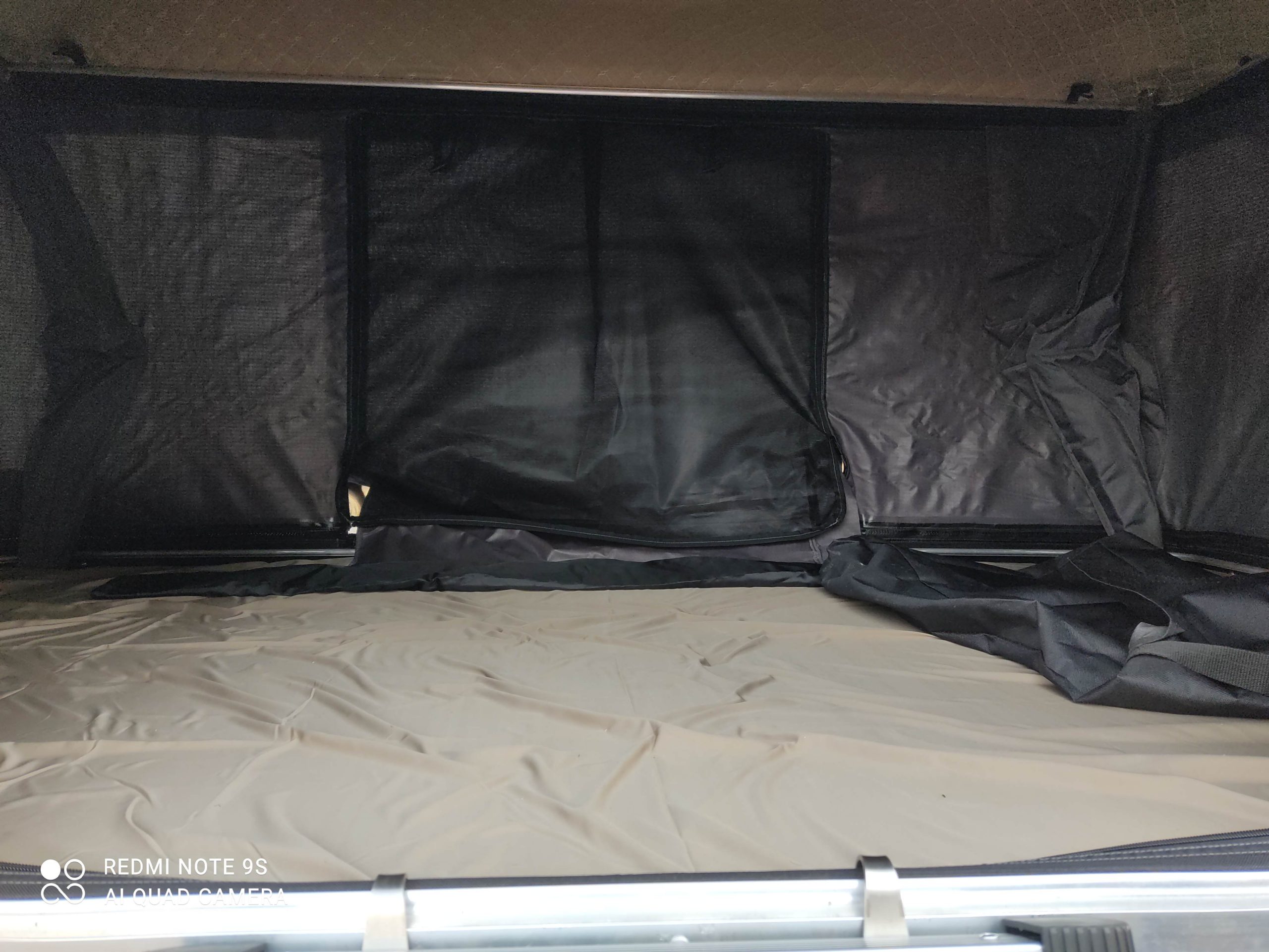

                    テント内は広々、側面吊り下げインナー製作中、何故ならば出入り口下端隙間風と結露防止。
                    お針子します。
                    これが出来れば真冬でも行けそう。

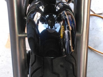

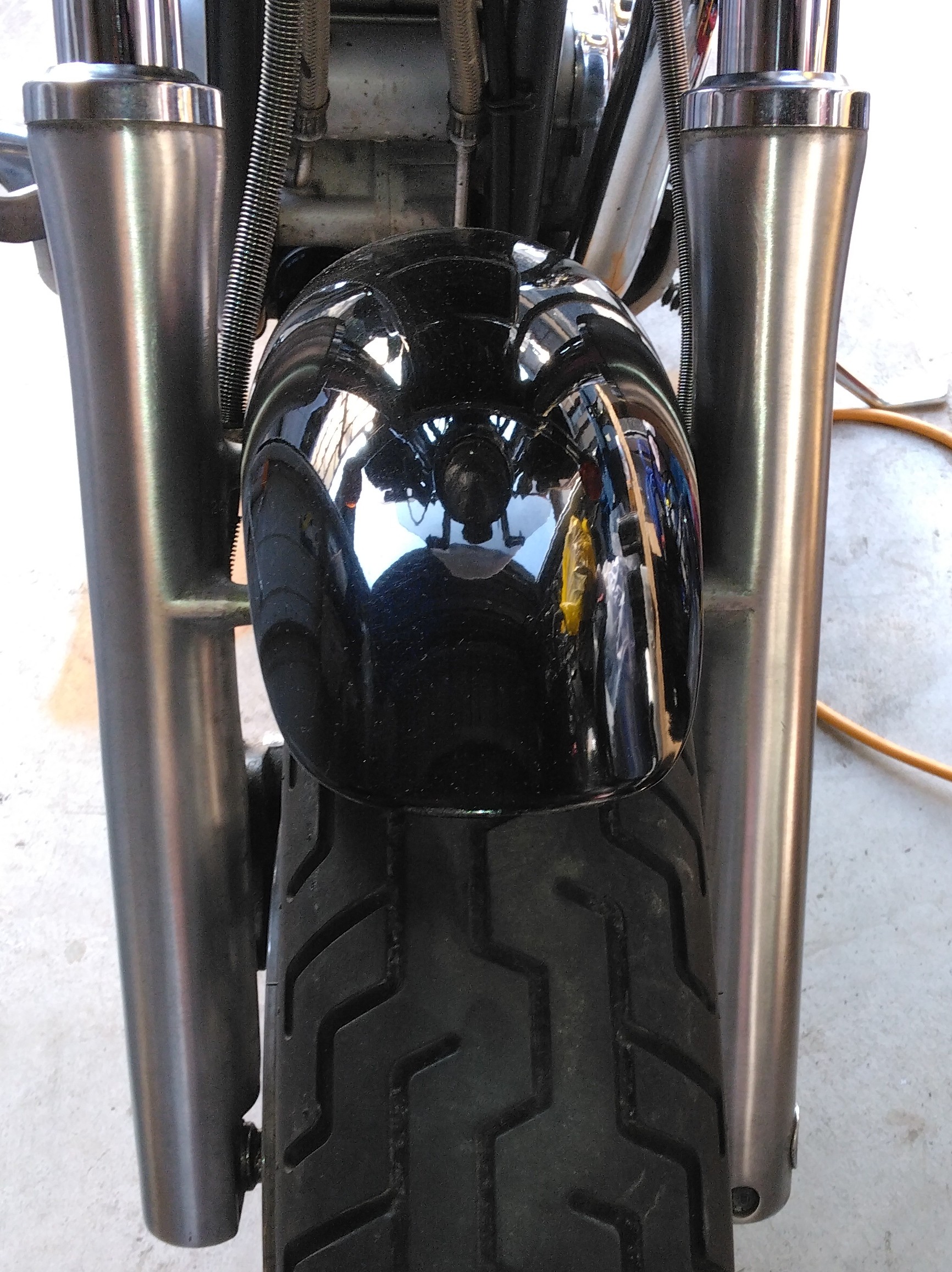

                        別件ですけど今日、禁断行為フロントフォーク磨きしました。
                        遠目で見ればやれ感極まる(≧∇≦)b
                        バフや研磨剤その他用意したけど、結局スポンジヤスリ1枚で200円で済みました(;^_^A

                            すっ、すごいです!
                            私よりも綺麗です!
                            時間はどのくらいかかりましたか?
                          • #11994 返信
                              VSmamaさん
                              とりあえず遠目で見ればねレベル
                              クリア剥しと点サビ落としが出来ればで両方で二時間位、部品脱着なしです。
                              コンパウンドとワックス掛け終わり
                              後日クリア吹くかもう少しバフ磨きするか検討

                                >プー太郎さん 遂にやりましたね!良い感じで仕上がりましたね。フォーク外さなかったんですよね?ヘアライン仕上げも自然で良いです。仕上げはクリア塗装だと思いますが、さすがにフォーク外して塗るんですよね?やはり自然な仕上がりは良いですね。私のは少しやり過ぎ感があります。。。
                              • #11996 返信
                                  皆からいつもフロントホークがねぇーって言われて(;^_^A 否定出来ない!
                                  とりあえず恥ずかしく無いところまでですけど、まあもう少し磨きやります
