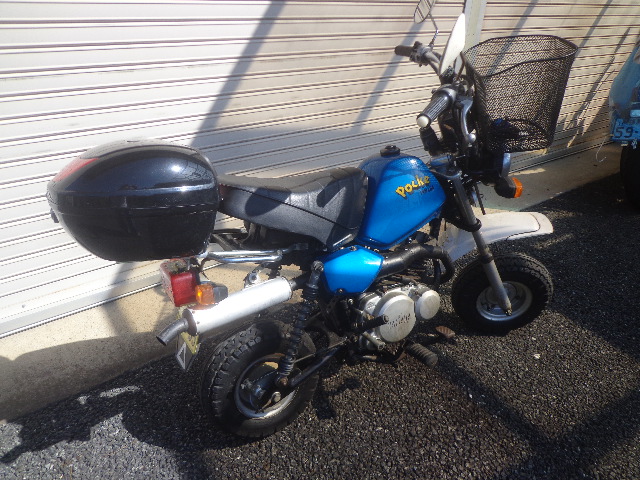

        前投稿多くなったので、新規に(^-^;

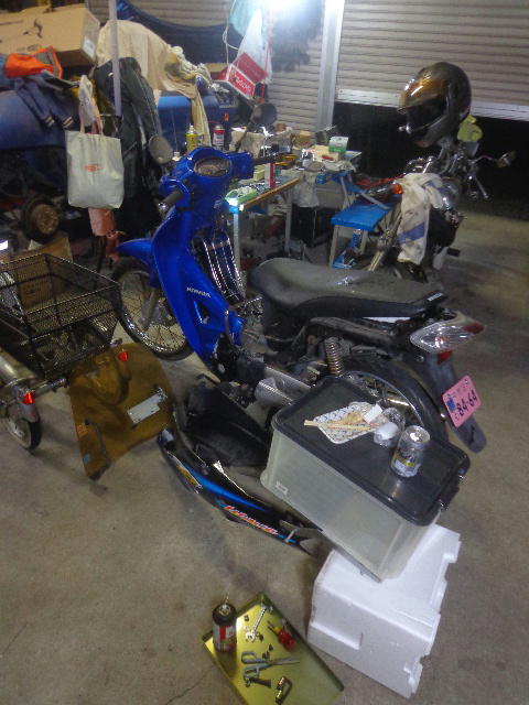

        近所のUPガレージの定期パトロールしたら、小型BOXが2千円!
        これポッケにピッタリでは?!
        買いなはれ~!と神の声が聞こえたんで即買い~
        バイク歴40年で初めてのBOX!
        これでサイドバッグ付ければキャンプに行けそうダ!
        いろいろ妄想中♪ (*´Д`)ハァハァ
      • #11056 返信
          カブに大荷物のツーリング中のバイク🛵居ますが、バランスで後ろが大きいとユーモラスで、頑張れよと声がけしたくなる!
          出物でしたね!
          ダブリンさんがトップケースのビギナーとは意外🙀
        • #11059 返信
            前に籠もあり積載無敵、イントルより積める
            あまり重量物積むとウィリーしそう(^_^;
            しかしポッケレアーデスね!

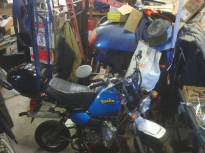

          • #11060 返信
              軽いポッケは80エンジン搭載で怖い乗り物と化してます・・・
              6インチ、ノーマルホイルベースなんで・・・(*´Д`)
              フォーゲルの方がもっとレアですわ。。。

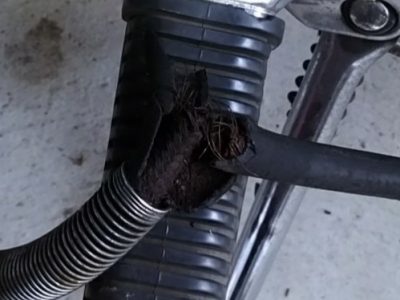

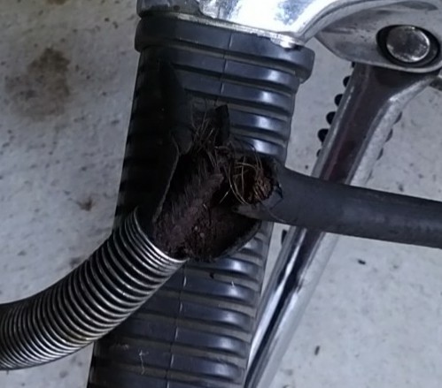

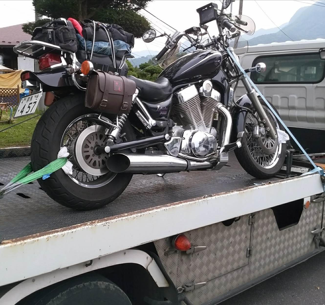

                        まさかの電車で帰宅途中
                        クラッチホース亀裂で走行不能
                        新車から1度も交換してませんでした。もちろんブレーキホースもしてません(>_<)

                          プー太郎さん、大変でしたね!
                          私も、1日の木曜日に慣らし運転で家を出て30分程渋滞にはまったら、突然クラッチがスカスカになり、ドトールで休憩の後、復活を待ってやむなく帰宅。
                          冷や汗もんでした。😥
                        • #11068 返信
                            いやあ、ブレーキホースでなくて、不幸中の幸いかと・・・。
                            クラッチオイルは半年~1年に1回は交換した方がいいです。
                            わたしも、すずしい秋口の渋滞でクラッチスカスカになりました( ;∀;)
                            クラッチレリーズヒートはイントルの弱点ですな。
                          • #11069 返信
                              何とか帰宅、バイクの方が先に帰宅してました
                              クラッチホース純正品か社外で悩む!
                              部品が有るのかな(^_^;
                              クラッチ、ブレーキフルード半年毎は必須条件付きでやってますが、スプリングが邪魔でホース事態見逃しですね!
                              オイル一瞬で抜けて、スカスカコワイ怖い

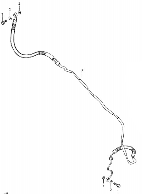

                            • #11070 返信
                                クラッチホース純正品あるけど撃沈!
                                想定外の五万石まんじゅうでしたorz
                                市販のメッシュで探します。
                                たぶん南寄居は他ので出撃します

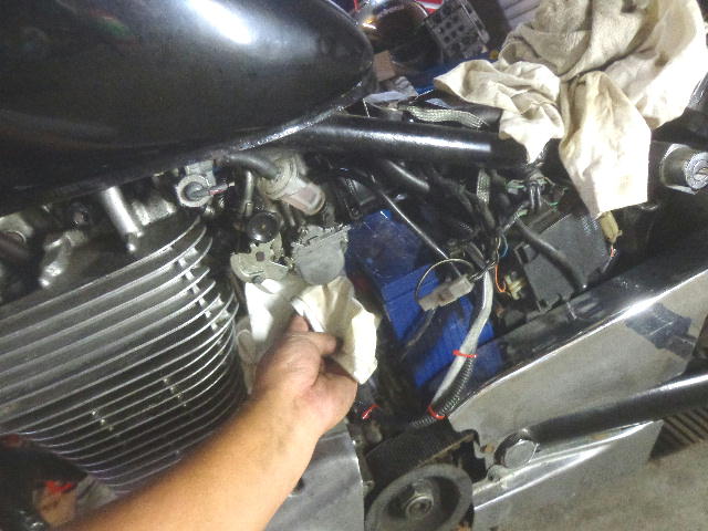

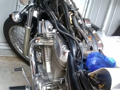

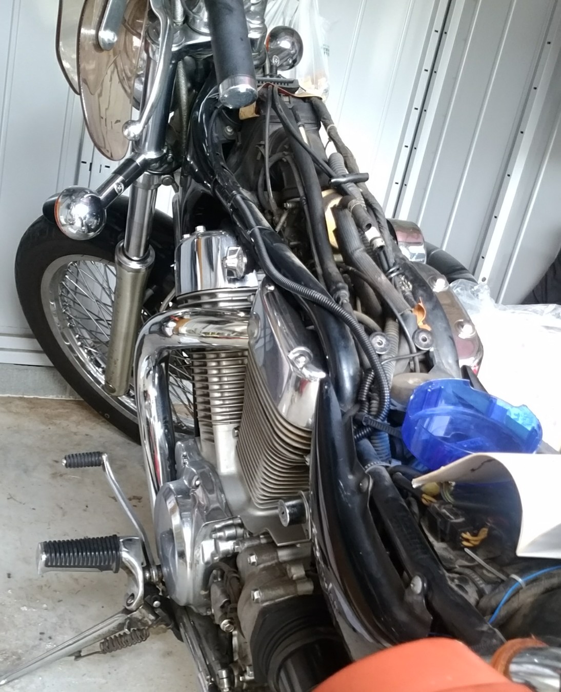

                                  サベのメンテ開始しました!ばらす前に生存確認!
                                  久しぶり始動でしたが、すんなりかかりました\(^o^)/
                                  安物バッテリも生きてた(1年前の新品だから)。
                                  単コロなんでキャブすぐ外せるかな?と思ったけど
                                  やはり鈴菌!B/Tケース外さないと取れない!
                                  でかいキャブを清掃し、あとはガスケ来れば組付けです。

                                • #11073 返信
                                    もちろんメッシュ確定、他の選択肢有りません!
                                    代替え効かないなら純正品買うけど高過ぎ
                                    ちょこっと今のホース取り回し見たらorz
                                    さすが鈴菌ヤルナとノーマル抜くのも大変そう

                                      • #11077 返信
                                          ハンドルミツマタの下ゴムホースのR部で亀裂
                                          よく観察してみます(>_<)

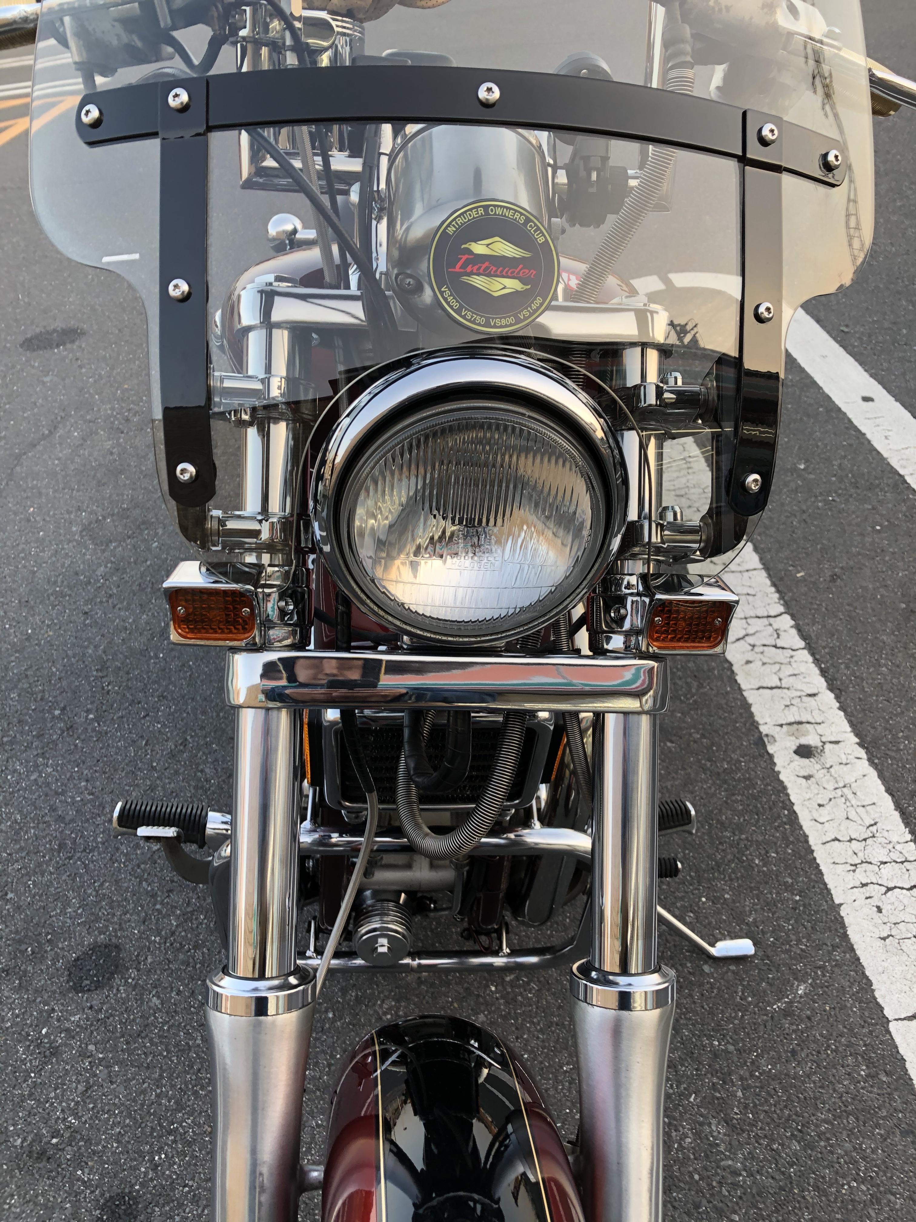

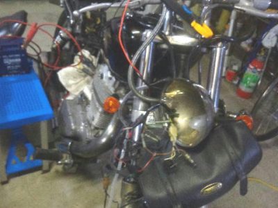

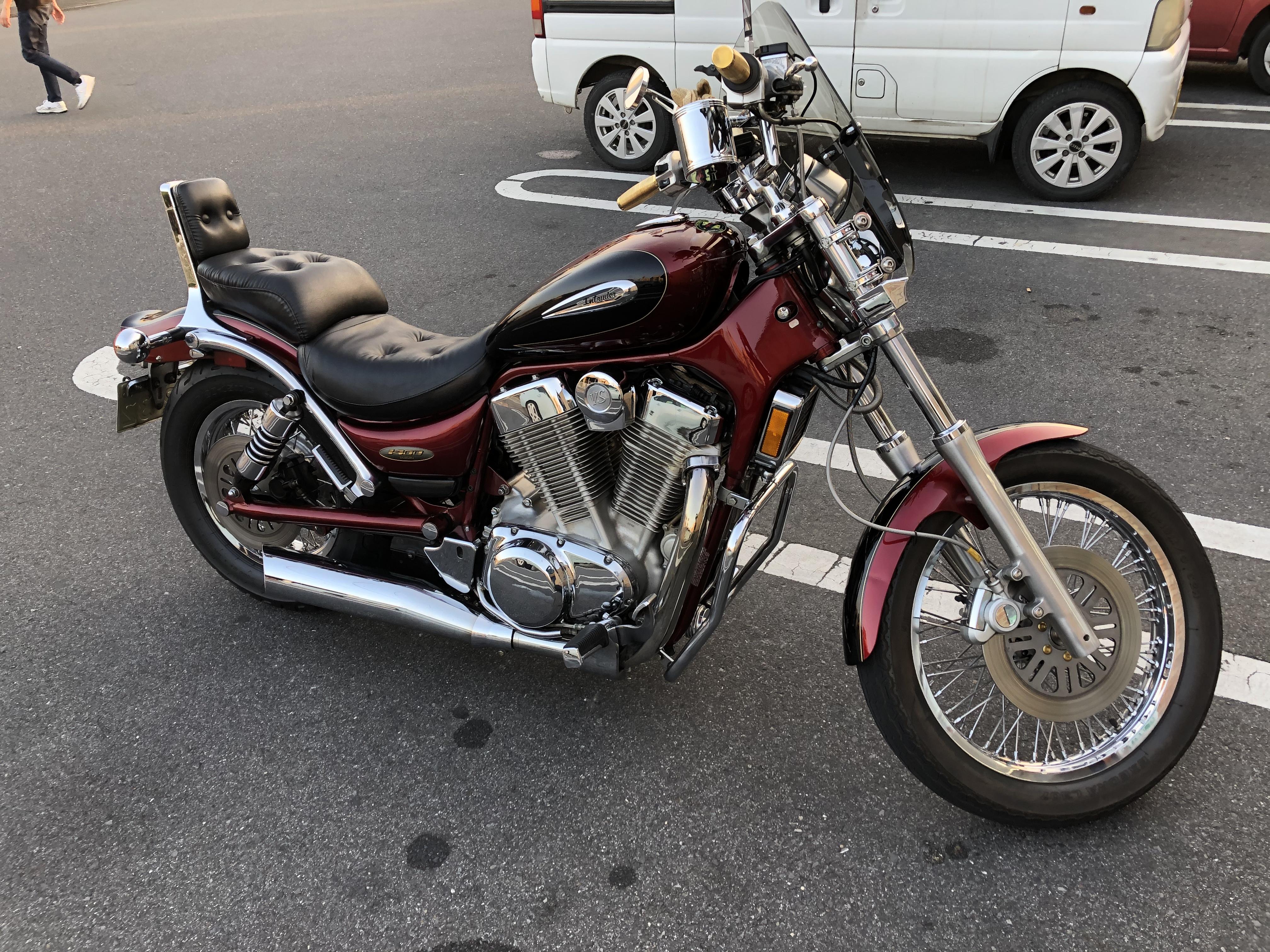

                                        • #11078 返信
                                            本日、ちょこっと乗ってきました。いい感じ、直線番長復活の兆し。
                                            フロントウインカーを交換しました。スリムなイントルを際立たせるには、まあまあかな?と、
                                          • #11079 返信
                                              ウインカー、カッコいい!
                                              インナーチューブにクランプで純正風のウインカーは良く見ますが、この手があったか!
                                              いくらですか?
                                              いつもながら綺麗にしてますね。
                                            • #11080 返信
                                                ひろさん、ありがとうございます。
                                                ヤフオクで、半額で8,800円でした。
                                                リアも模索中ですが、未だいいのが見つかってません。

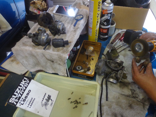

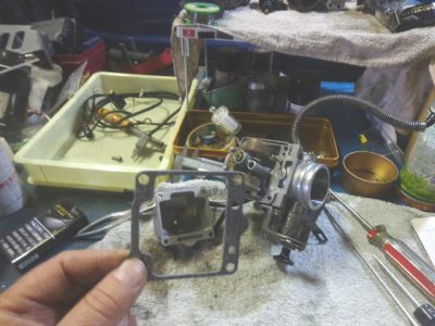

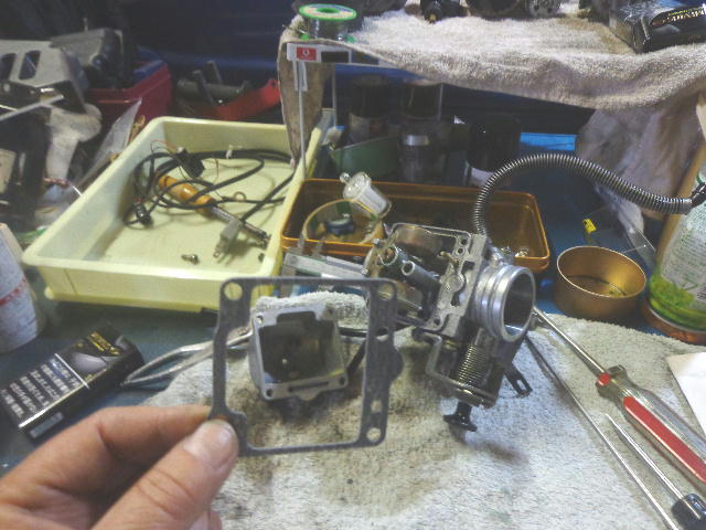

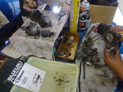

                                                        サベ、キャブ取付~\(^o^)/
                                                        今度はフロートバルブつまらないようにマグネ付きFフィルタを入れで・・・
                                                        エンジンもすんなりかかり、良い感じだわ~💛 はぁはぁ♪と有頂天になってたら
                                                        キャブ下面からガスがポタポタと!!なぜなぜ??
                                                        フロート室ガスケ新品にしたのに!!
                                                        インシュレータ、劣化で男らしく?硬くてキャブ挿入苦労したのに!!orz
                                                        では、、、液体パッキンヌリヌリ攻撃の2回戦目です、トホホ・・・
                                                      • #11086 返信
                                                          VS mamaさん渋いですね!ボディカラーも大人の味わいです。リアのターンシグナルのカスタマイズ悩みますね。シーシーバーの根本から生やすってのも面白いかも?私も、イントルーダークラシックの砲弾型のコンパクトなやつに交換しようとしたんですが、ステーが合わず断念して結局クリアレンズだけのカスタマイズに留めました。

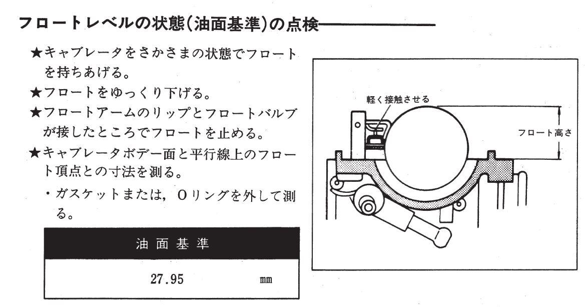

                                                          ダブリンさんキャブのフロート油面が狂ったのかも?ガスケット新品でオーバーフローなら油面なんじゃないでしょうか?インマニは部品がまだ出ると思います。2次エア吸う前に交換が吉かも?
                                                        • #11087 返信
                                                            部品出ますか!!ヤマハみたいにネットでパーツ在庫・価格調べられると嬉しいですが・・・(*´Д`)
                                                            フロートはいじってないす。。。わしも不思議でした・・・
                                                            フロート接合部、スクレッパで綺麗にして新品ガスケ入れたのに、ガスにじみ出るなんて?!
                                                            キャブ搭載でバッテリケース無い状態だと、キャブ外さないで何とか作業できそうです。
                                                            液体パッキン塗布攻撃する前に、プラグ焼け具合見て
                                                            (アイドルしか出来ないから何とも言えないかも)油面下げてみようかしら?

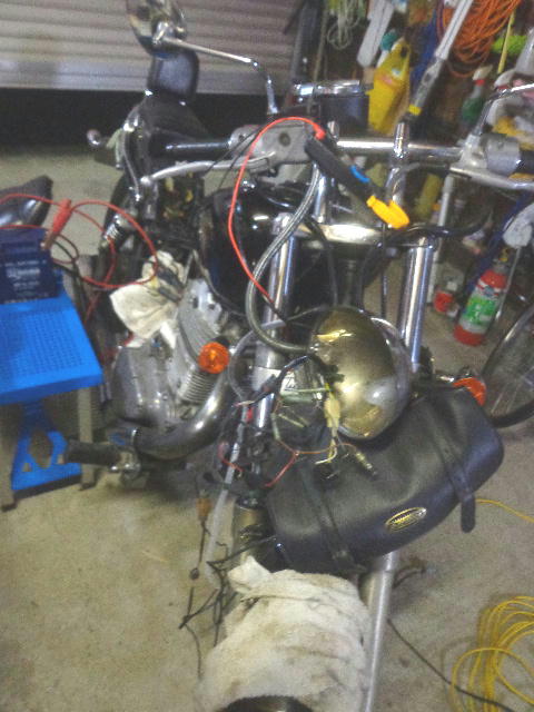

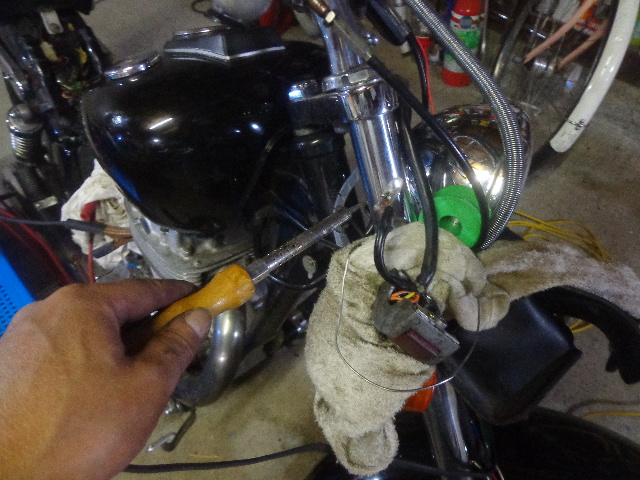

                                                                  今夜は、キャブ直す前に、やりかけだった、イントルに付けてたETCをサベに移植~
                                                                  工具BOXに機械は入らないし、シート下隙間も無いので、Hライト下に
                                                                  バッグ付けてそこにETCを入れて・・・。電源配線も近所のHライトケースから!
                                                                  と、思ったら、サベはライトケースにACCの+電源が来てない!!
                                                                  サッパリした配線ケースね~ なので、ライト電源から+B拝借(*´Д`)
                                                                  ポジションか、Hライト点灯しないとETC作動しない…(^-^;
                                                                  高速乗ったらライトONね♪ 忘れずに!

                                                                    ダブリンさん奮闘記(;^_^A
                                                                    イントルはキャブバラした事ありませんが画像見るとフロートってそんなに汚れるのですか?
                                                                    まだインマニも出るのですか!
                                                                    しかしライトケースバラスなんて無茶しますね
                                                                    私のはETCライトケースからでナビは
                                                                    配線戻しに苦労するのでヒューズボックスから取りました。
                                                                  • #11094 返信
                                                                      イントルと同じで、ケース内牛牛詰め?
                                                                      EТC電源は、ストップランプスイッチがお薦め!
                                                                      ACC電源探すの面倒。
                                                                      後しかやってませんが、前もおなじでしょう。
                                                                      ライト電源利用した事もありましたが、点け忘れがあると危険。

                                                                        ストップランプSWに+B来てますか?ブレーキONでないと+B来ないのでは?
                                                                        テールとナンバー灯に余ってるLEDバルブ入れました!
                                                                        点灯確認したら、なんとFブレーキSWが不良・・・
                                                                        点検したら、SW部の配線のハンダ外れ!
                                                                        昨年車検の時は大丈夫でしたが… 古くなるといろいろありますな。
                                                                      • #11097 返信
                                                                          SWコネクター、二線のどちらかと車台アースをテスターであたってください。
                                                                          キーオンでバッテリー電圧が出ている方がピンポン🏓
                                                                          最新バイクの配線は解りませんが、イントル年代はこれでOK。

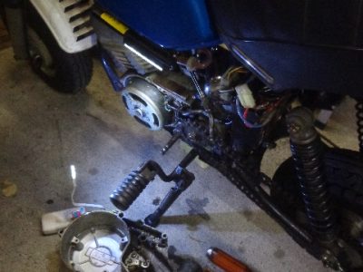

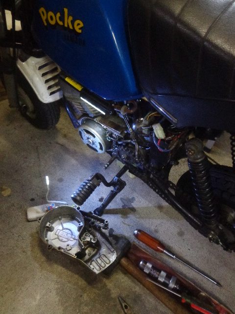

                                                                              で、今夜は、ポッケ作業を…
                                                                              左ジェネカバー下オイル漏れの探索…
                                                                              カバー開けてみると、シフトシャフトの上、クラッチプッシュロッドシールが怪しい?!
                                                                              はい、両方ともシール交換しやす。
                                                                              カバー外したついでに、Fスプロケのupを!ノーマルギヤ比で50>80cc
                                                                              だと、どうもエンジンやかましくて(チャンバが原因ですな)。
                                                                              速度は怖くて出しませんが…(*´ω`*)

                                                                                  先日、ポッケのクラッチシャフトシール&ギヤシフトシール(オイル漏れしてた)
                                                                                  の部品YSPに注文行ったけど値段は通常価格・・・。ん、なんで?!

                                                                                      • #11108 返信
                                                                                          やばい金額デスね、家族に言えない
                                                                                          でも甘い、これから遅い消耗品の交換時期ですよ
                                                                                          メッシュ部分がボロボロで切断して抜きました
                                                                                          今回のホース亀裂皮切りにフロントブレーキホース交換します。
                                                                                          他よく考えるとリヤブレーキホース、オイルクーラーホースもと思ってしまいます(^0^;)
                                                                                          でもクラッチほどホースに負担はないけど20年以上手つかずも心配です。セル以外はノントラブルでした。アクセルワイヤーは予防で交換!

                                                                                            • #11112 返信
                                                                                                ダブリンさん油面の高さってこういう測り方もあるんですね。知りませんでした。

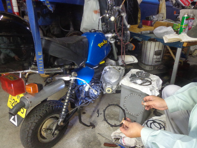

                                                                                                • #11114 返信
                                                                                                    また横道それてすんまそですm(__)m

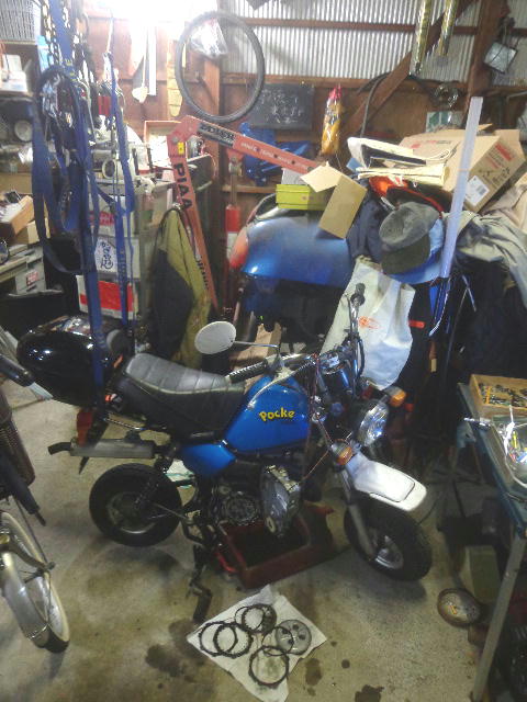

                                                                                                    ポッケのクラッチ交換です。開けてみたら、シューがほぼ無くなりの・・・
                                                                                                    で、サベのクラッチ部品、近日入荷予定!
                                                                                                    ポッケは、ステップベース外さないと右カバー取れない!でしたが・・・
                                                                                                    サベは、、、マフラー外さないと右カバー開けられない・・・((+_+))
                                                                                                    ふぅ┐(´~`)┌ ヤレヤレ

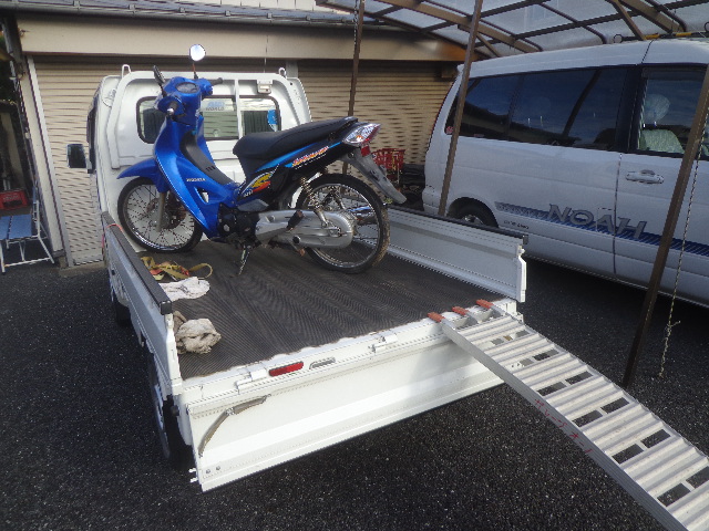

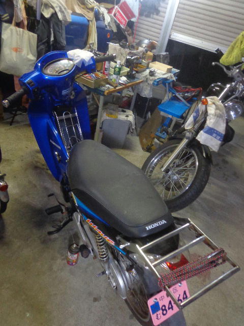

                                                                                                        寄った勢いでポチし、、、カブ主になりやした・・・
                                                                                                        横系には手を出さないとCB50入手の高校時から心に誓ってたんですが(*´Д`)
                                                                                                        タイカブ:ウェーブ125がファミリー入り~
                                                                                                        初めてのロータリギヤです。。。
                                                                                                        動きますが3年放置プレイ車なのでメンテしなくては!
                                                                                                        宿題がまた増えたと言う・・・

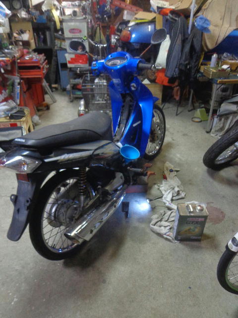

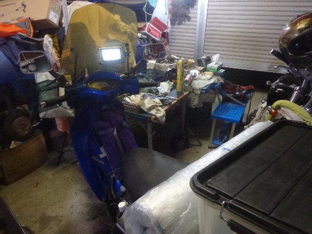

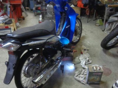

                                                                                                              タイカブ、手ごわい相手です・・・
                                                                                                              オイル交換したらヘドロのような液体が!
                                                                                                              エア栗点検も、カバーが邪魔してどこ外せば良いのやら?!
                                                                                                              Brオイル交換しようとリザーバフタネジが錆びてて、ショックドライバでガツンしたら
                                                                                                              なめて・・・( ;∀;)
                                                                                                              後輩が、タイのネットパーツリストサイトURL送ってくれ、
                                                                                                              分解図出てるので、唯一それが頼りです・・・┐(´~`)┌ ヤレヤレ

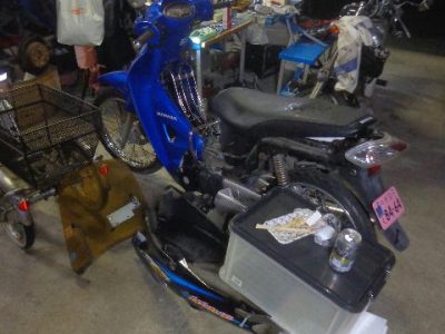

                                                                                                                • #11152 返信
                                                                                                                    みなみ寄居駅祝い&かわせみ野営会は、どなたが参加されるでしょうか?
                                                                                                                    出走は、仲間がカブ主なのと、積載力豊富なタイカブでGO TOしますm(__)m
                                                                                                                    ナンバー取り保険入れて、、、中古のRキャリアつけ、
                                                                                                                    1400円!で新品のセンターキャリアは、ノーマルカブのを加工して
                                                                                                                    なんとか取り付けました。。。

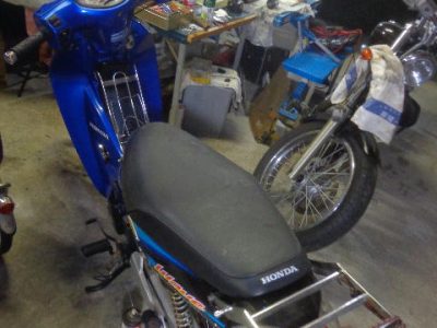

                                                                                                                          今夜タイカブは、イリジプラグ入れチェーン張り等の作業を・・・
                                                                                                                          あとリードのスクリーン&ナックルカバー装備も急遽装着予定です。

                                                                                                                                  カブのチェーンてカバーあるから、汚れなくて状態が良くビックリ。
                                                                                                                                  今までカバー付き車は乗ったことなくてわからなかったけど
                                                                                                                                  ホント実用的ですね。。。
                                                                                                                                  しかし、前オーナ、入手後全然メンテしてなかった模様┐(´~`)┌ ヤレヤレ
